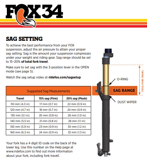

пак си писала глупости .. сага е съответно ! и си разменила шока и вилката ,както с наляганията по горе ... намали налягането на вилката с 10 пси и я пробвай .. ако има токени ги махни ( със сигурност има поне един )
Мнения: 6662
Re: Тема за кратки въпроси
Мнениеот _SoRa_ » Пон Юли 31, 2023 6:31 pm
Сага не е ли % от целият ход на амортисьора? Между 15 и 20.

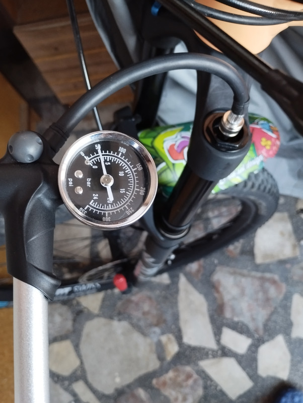

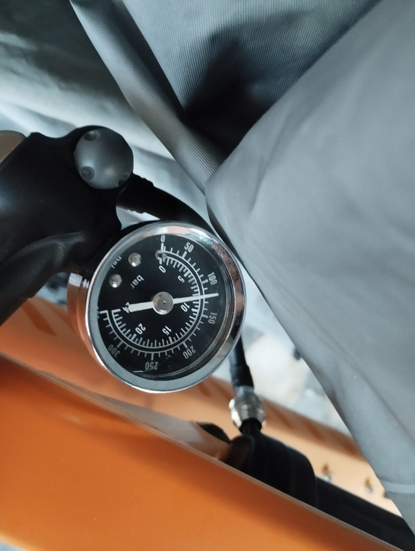

_SoRa_ написа:....Между другото по данни на Фокс от сайта вилката ми е с 554 axle to crown.
Ще те коригирам- "ос-корона" в твоя случай е 550 мм по спецификация! https://www.ridefox.com/fox17/help.php?m=bike&id=804 Ти вероято гледаш инфото за следващото поколение.
"Манометъра" е изключително неподходящ за измерване на налягане в диапазона на необходимото ти за вилката! Принципно, за да има добра точност и повторяемост, при тоя тип манометри измерваното налягане е желателно да попада приблизително в областа на 2/3 от скалата. Например ако- искаш около 50 пси ти трябва манометър с обхват до 70-80 макс 100 пси. Друг момент е, че на твоя изобщо не е изписан клас на точност, задължителен атрибут за измервателни прибори! Първото което аз бих направил (ако поне помпата си струва) е да изхвърля тази шитня и да я заменя с читав манометър! Относно покупките на разни подобряващи екстри: пробвай съветите на колегите с промяна на налягането и токени, ако ефекта е нулев- вилката трябва да се прегледа от човек дето наистина разбира и чак накрая се впускай в покупка на разни скъпоструващи екзотики.

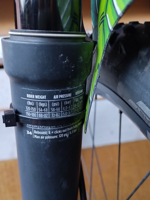

тия налягания на ботуша са ориентировъчни ,и при фокс и при рокшок доста завишени - все пак хората не знаят какво ще караш и къде ,ако скачаш примерно може и ниски да дойдат ,но при нормално каране и умерено аграрене идват високи - 50 пси ми се вижда ок ( стига манометъра да показва относително вярно ) ,махай токени
Мнения: 6662
Мнениеот pascoff » Вто Авг 01, 2023 9:07 am
Мда, потвърждавам, че тия таблички са завишени. На моята вилка махнах всички токени (май имаше 2) и от шока също махнах един. Карам с по-ниско от препоръчаното налягане. При намаляне на налягането имай предвид да "забързаш/отвориш" рибаунда също.

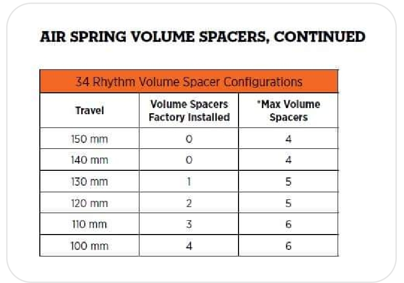

По данни на производителя няма токен/спейсър.
Проблема с вилката ми е, че не усещам почти никакво омекотяване, усещане, че изобщо имам амортисьора вилка когато карам през корени, не толкова големи камъни, скали и други препядствия. А когато се спускам по изцяло каменист терен там е още по-зле. Няма плавност ... не знам и аз как точно да го опиша.
Когато натисна вилката със сила я сгъвам до 55-60 мм.
При изкачване нямам проблеми, не потъва дори и да не я заключа.

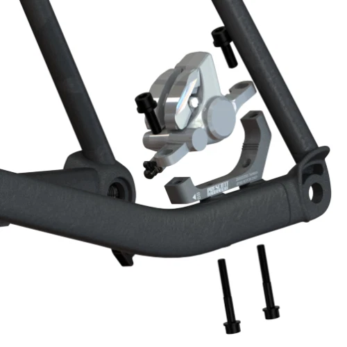

Мнениеот vencil » Вто Авг 01, 2023 1:54 pm
Това е диск 140мм. може ли да се замени с 160мм. Предполагам някакъв адаптер под апарата или ....

Мнениеот Alexi » Вто Авг 01, 2023 3:00 pm
Мнения: 6662

Мнениеот vencil » Чет Авг 03, 2023 5:47 am
По нашите магазини намират ли се адаптери за преминаване от шосейни апарати към MTB, не успявам с търсенето :crazy:

Мнениеот Alexi » Чет Авг 03, 2023 7:07 am
Мнения: 6662

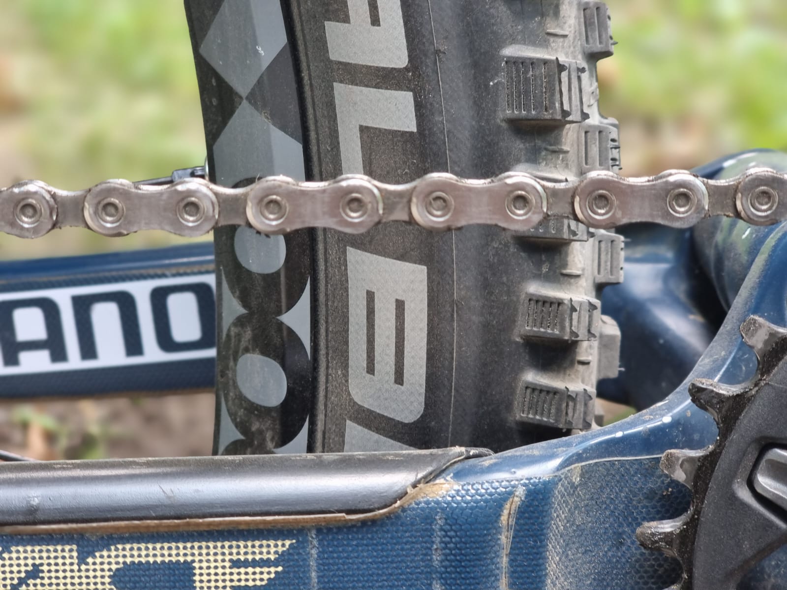

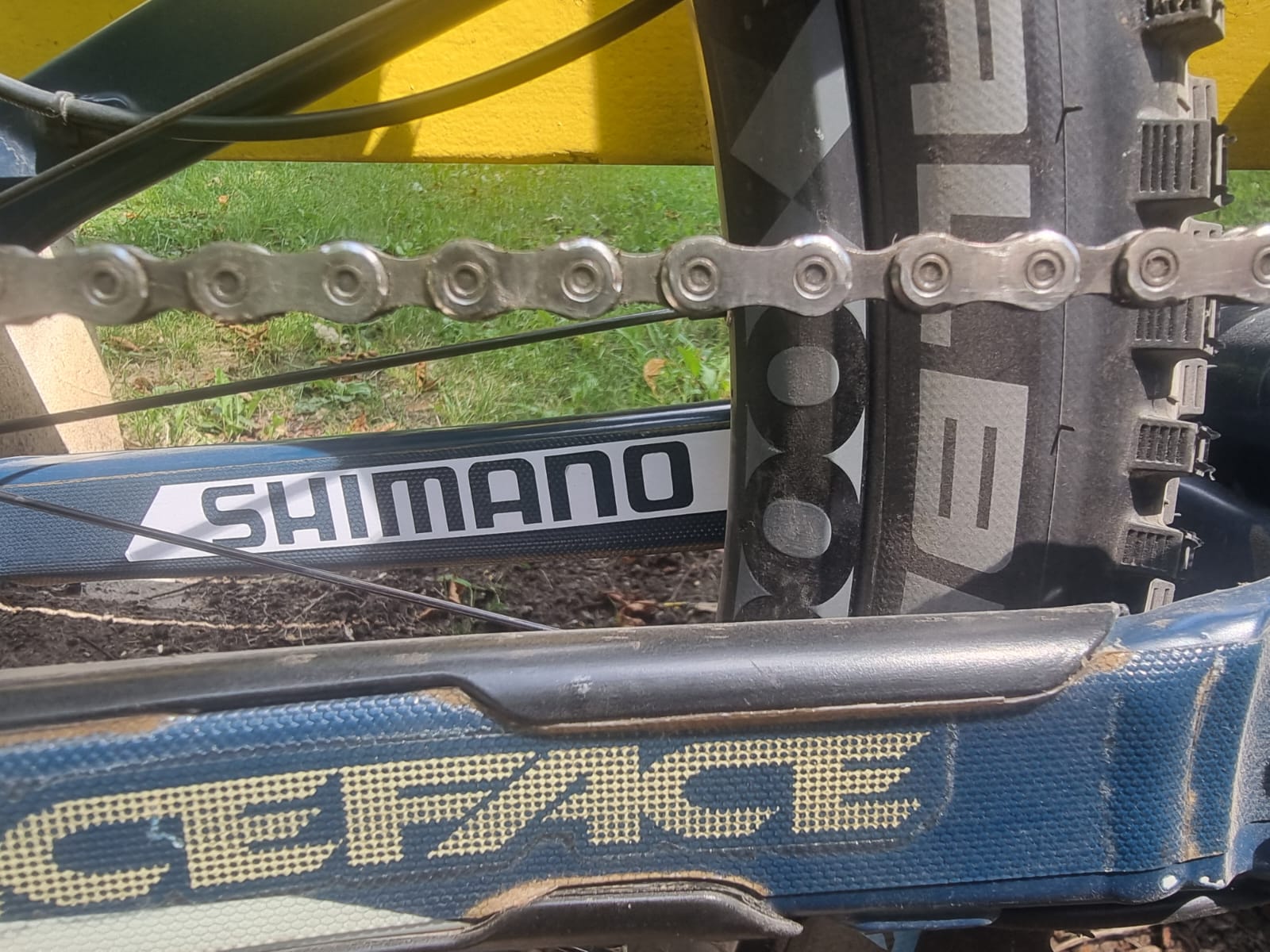

Мнениеот didkodidi » Нед Авг 13, 2023 3:36 pm

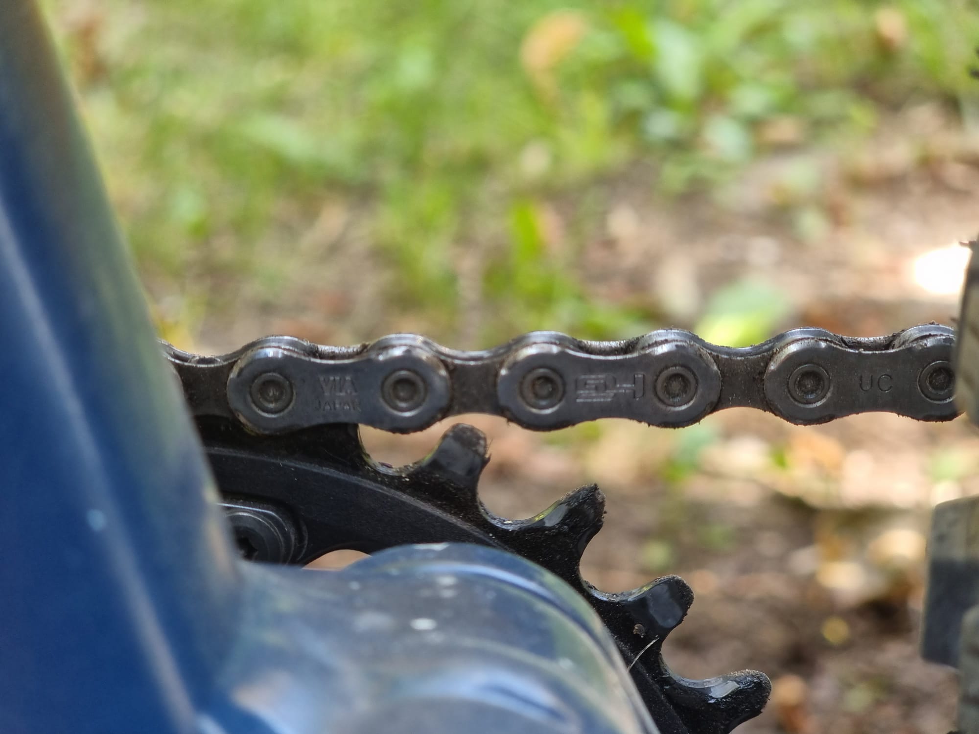

Здравйте,
При смяна на верига,има ли занчение надписите от коя страна са.
Съмнява ме че тази е поставена на обратно,може и да бъркам!!

Мнениеот Alexi » Нед Авг 13, 2023 3:54 pm
да ,надписите трябва да са навън .. но съм пробвал и по 2та начина ,няма разлика в превключването ( както няма разлика и ако сложиш Срам верига примерно ,толкова за Хиперглайд + )

Мнениеот didkodidi » Нед Авг 13, 2023 4:18 pm
Alexi написа:да ,надписите трябва да са навън .. но съм пробвал и по 2та начина ,няма разлика в превключването ( както няма разлика и ако сложиш Срам верига примерно ,толкова за Хиперглайд + )
Благодаря!!! :beer: :beer: :beer: :beer:
