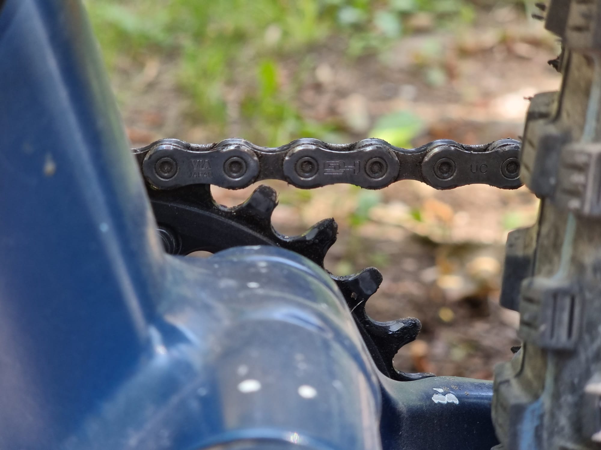

Мнениеот didkodidi » Нед Авг 13, 2023 3:36 pm
Здравйте,
При смяна на верига,има ли занчение надписите от коя страна са.
Съмнява ме че тази е поставена на обратно,може и да бъркам!!

Мнениеот Alexi » Нед Авг 13, 2023 3:54 pm
да ,надписите трябва да са навън .. но съм пробвал и по 2та начина ,няма разлика в превключването ( както няма разлика и ако сложиш Срам верига примерно ,толкова за Хиперглайд + )

Мнениеот didkodidi » Нед Авг 13, 2023 4:18 pm
Alexi написа:да ,надписите трябва да са навън .. но съм пробвал и по 2та начина ,няма разлика в превключването ( както няма разлика и ако сложиш Срам верига примерно ,толкова за Хиперглайд + )
Благодаря!!! :beer: :beer: :beer: :beer:
