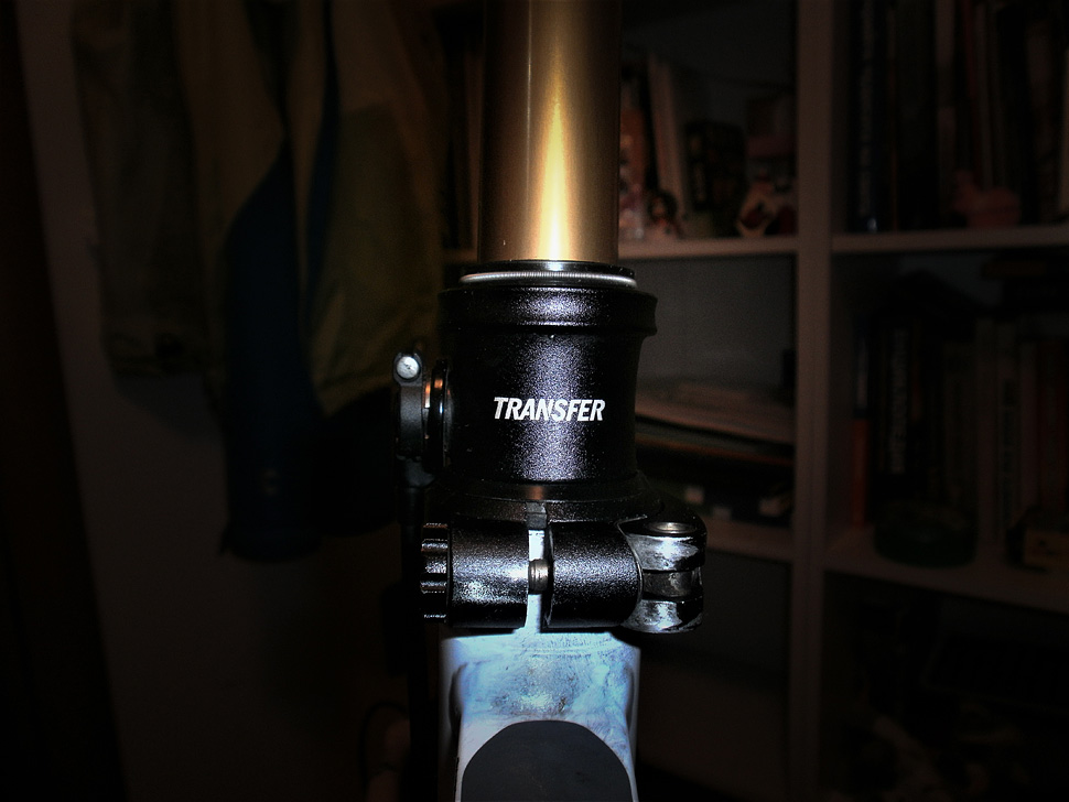

Мнениеот Sartor » Пон Май 15, 2017 12:09 pm
Да допълня нещо за моя FOX, за който писах преди време: http://www.mtb-bg.com/index.php/product ... er-factory
Относно отлагането на ивица масло по стержена - забелязах, че като е притиснат механизма, където точно се захваща жилото (точни където е правия ъгъл, вижда се на тази снимка точно притиснат от горната част на скобата, която се скосена: http://www.mtb-bg.com/images/stories/pr ... ory_07.jpg), изпуска масло. С вътрешното окабеляване нямало такъв проблем според хора, които имат въпросния кол. Предполагам, че този за външно окабеляване точно в тази област има по-мек алуминий.
