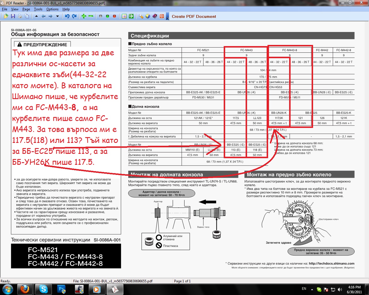

Мнениеот StanY » Чет Юни 30, 2011 3:27 pm
На снимката е въпросът ми.
(454.55 KiB) 207 пъти
П.П.: Знам, че ставам малко досаден, но не мога да разбера това което ми трябва от таблицата. Благодаря предварително. :)
StanY
Мнения: 376
Рейтинг: 1169
Местоположение: Димитровград
Re: Тема за кратки въпроси
Мнениеот bio » Чет Юни 30, 2011 4:45 pm
добре за да се направя на велик ... ще ти го обясня. правилно си тръгнал ... ама двете таблици са си две таблици и се разглеждат отделно.
таблица 1:
за FC-M443 - трябва средно BB-UN26 (-K) - това е на квадрат
за FC-M443-8 - трябва средно BB-ES25 (-K) - това е окталинк
таблица 2:
за средно BB-UN26 (-K) с дължина 117.5 имаш chainline 47.5mm и за LL123 - 50mm
за средно BB-ES25 (-K) с 121 - 47.5 и за 126 - 50 mm
ей го и тук...
щом казваш, че си окталинк ... значи ти трябва 121 или 126. HT2 има според спецификацията има chainline 50 mm, но въпреки това съм я карал с 47.5 mm и няма проблем. ето ти таблица ...
а какво е твоето старо средно само ти може да разбереш.

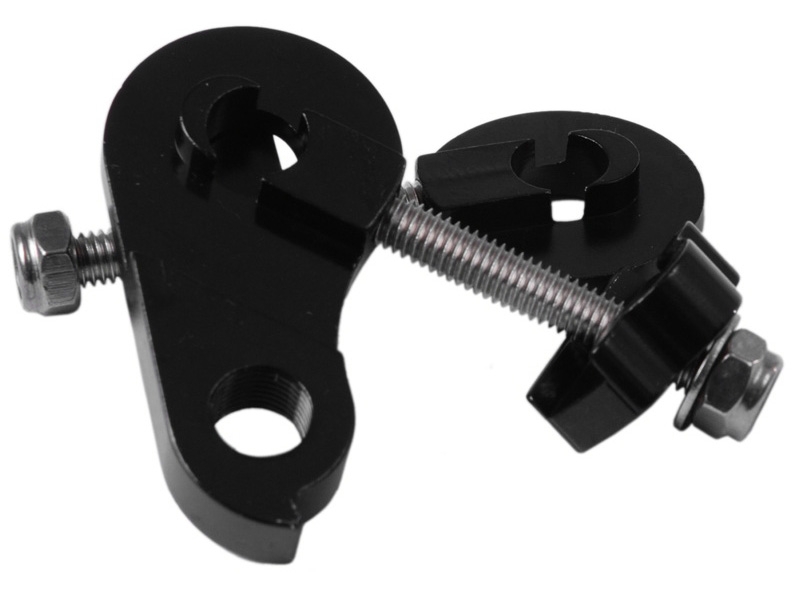

Мнениеот dragon233 » Пон Юли 04, 2011 10:10 am
Някой знае ли от къде мога да купя това
и колко струва? :praying:
Мерси предварително.
