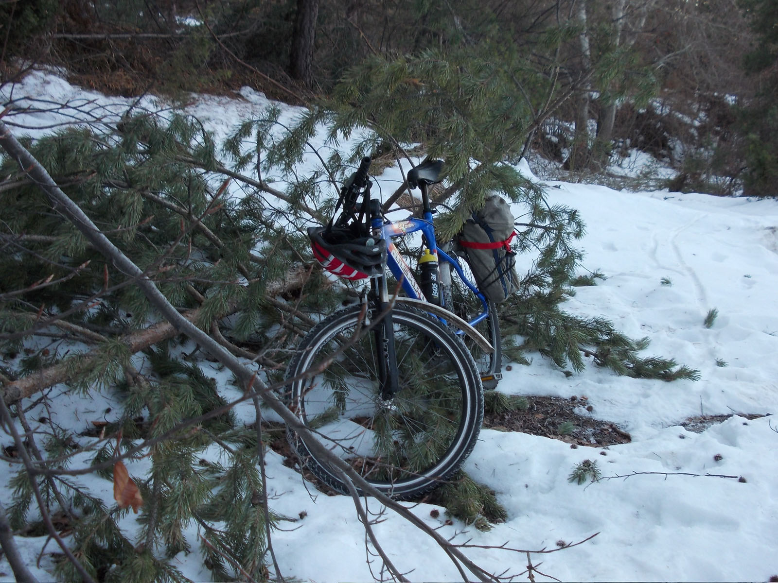

Занятието беше проведено повторно и този път успешно. След като получих достатъчно съвети- ето и един от мен -от поредицата "Советы со всего света"- при липса на машинка за верига , пина може да се избие с гвоздей или или опашка от счупено свредло -2-3 мм като се подложи гайка 6 мм. Сглобката м/втулката и пина е с такава стегнатост, че позволява да се извърши при полеви условия, но как- при сняг, кал и много нерви -това е друга тема. Благодаря на всички отзовали се на въпроса ми!
БЪДЕТЕ ЗДРАВИ , ВЕСЕЛИ И ЩАСТЛИВИ ПРЕЗ НОВАТА 2013 ГОДИНА! :wavey:
(403.44 KiB) 162 пъти
