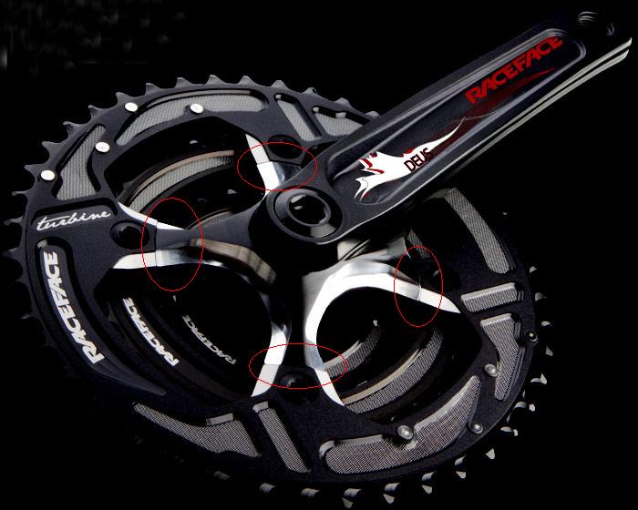

Мнениеот Inzagi » Пет Сеп 16, 2011 8:48 pm
Тая плоча ще стане ли тук
и още един въпрос :Тия побъркАли ли са се ? 120 лв за плача
Inzagi
Мнения: 544
Рейтинг: 1636
Re: Тема за кратки въпроси
Мнениеот Ozzie » Пет Сеп 16, 2011 8:55 pm
@Inzagi
На теория да.
На практика, зависи дали ще може да легне върху паяка и ако може да легне, дали ще е плътно до лъчите на паяка.
P.S. Ограденото в червено на снимката.
Inzagi написа:и още един въпрос :Тия побъркАли ли са се ? 120 лв за плача
Нали я знаеш нашата поговорка - не е луд този който яде баницата, луд е този който му я дава. :thumb:
Мнениеот Inzagi » Пет Сеп 16, 2011 9:06 pm
мерси
по точко 2 :agree: :D ама аз се чуствам леко прецакан да не кажа пре...ан
