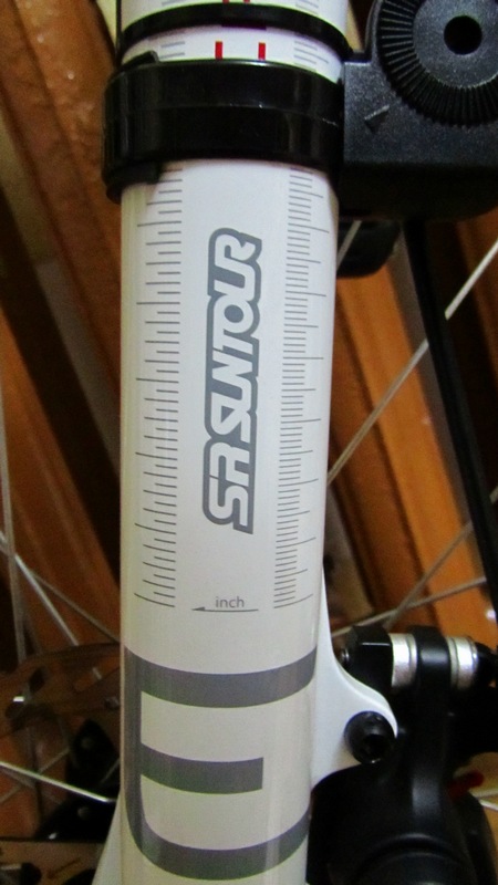

Някой да има идея защо има линийка на епикона от 2011 година. Даже е и в сантиметри и инчове. Днес си чесахме главите с един пич за какво са ги изтипосали на вилката.

може би хитър начин да измериш нещо , а нямаш линнийка докато караш :dontknow:

frantishek написа:Някой да има идея защо има линийка на епикона от 2011 година. Даже е и в сантиметри и инчове. Днес си чесахме главите с един пич за какво са ги изтипосали на вилката.
едно предположение:за мерене на хода на вилката ,примерно взимаш една клечка и с нея мериш колко ти е разтоянието м/У сага и семеринга и тази клечка я нанасяш върху линииката ... добра логика ? :D
