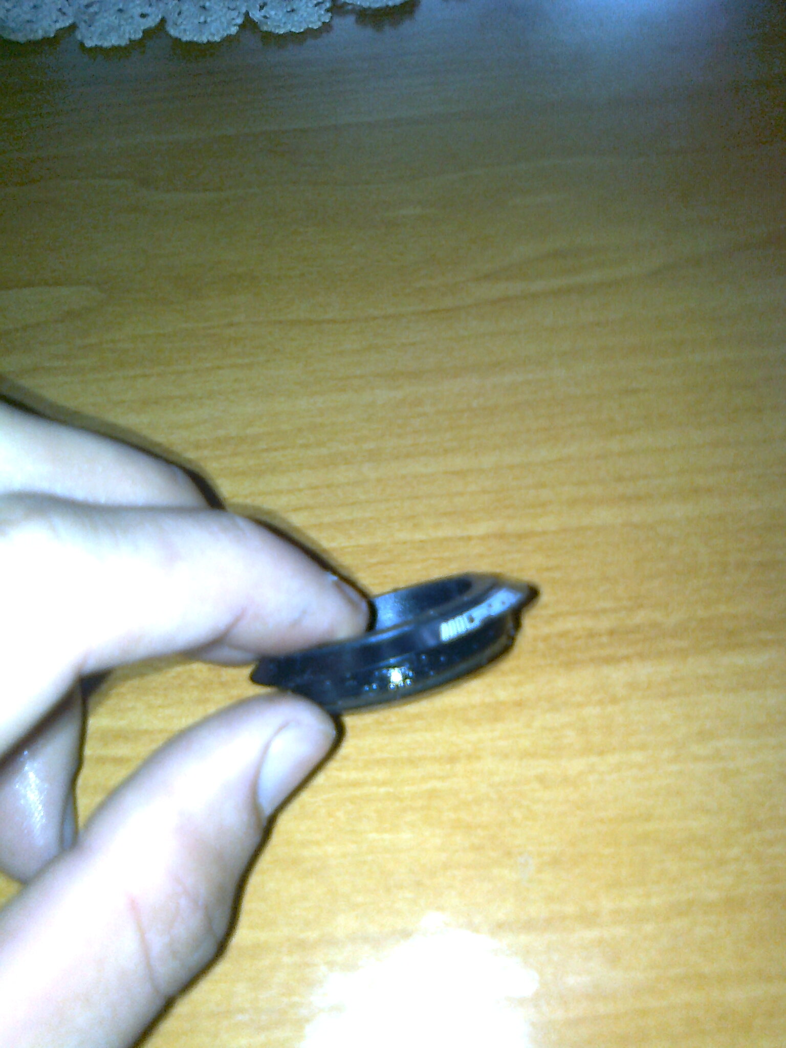

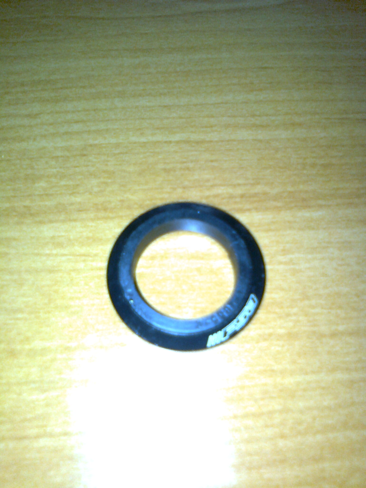

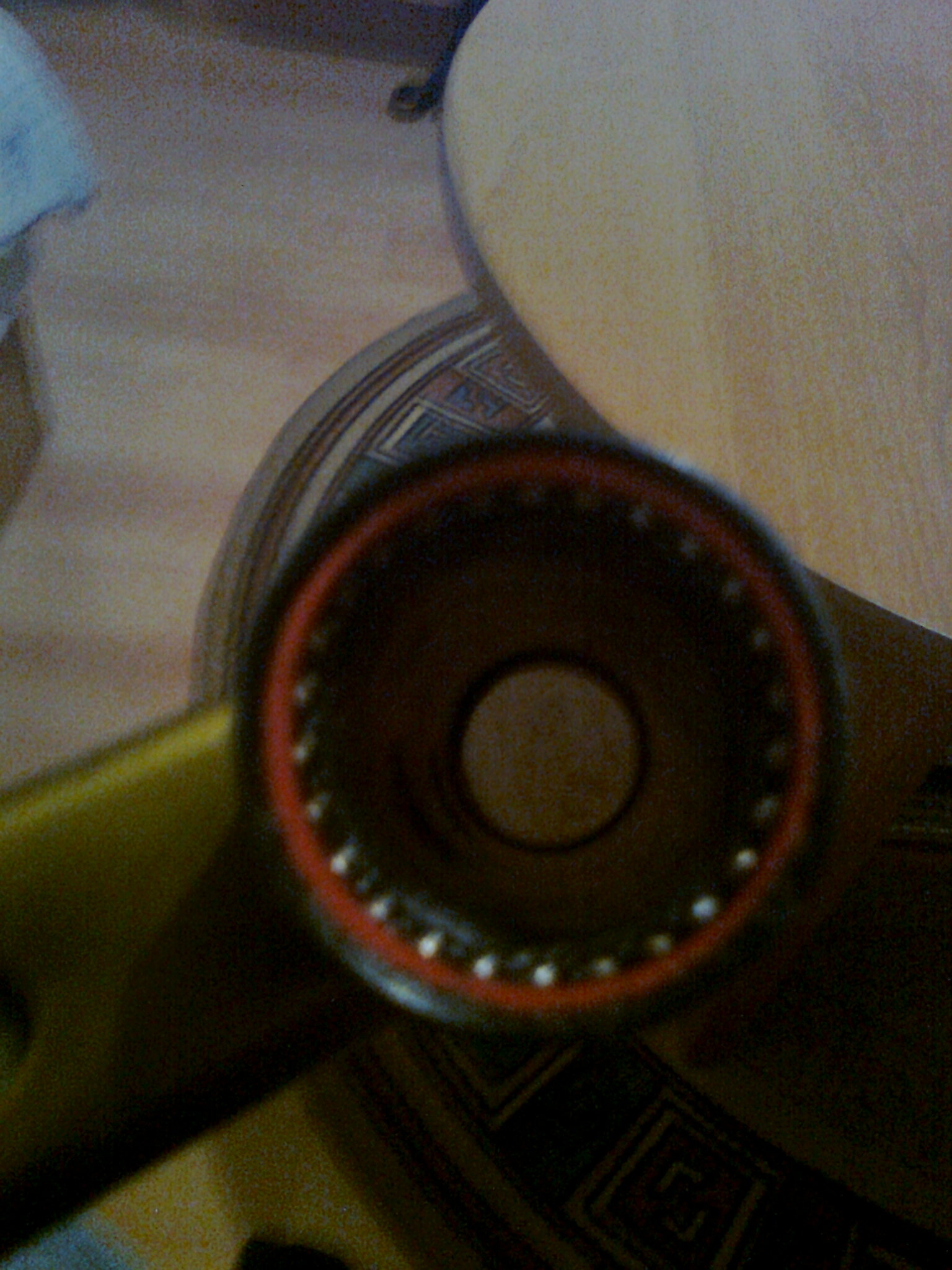

Здравейте.След 1 седмица ще си купувам вилка Sr suntour xcr . Рамката ми е втора ръка и чашките са набити заедно с лагерите и имам само 1 как да го нарека като тапа нещо (ще видите в снимките по долу) . Та въпроса ми е ще трябва ли да купувам още някакви тапи за да монтирам вилката . И ако да какви работи трябва да купя и от къде ? Въпроса стана малко неразбираем , но се надявам да го разберете . Благодаря предварително :)

За въпроса по горе вече ми се изясни всичко . А сега искам да питам дали някой знае какви са ми чашките от снимките и ако може да ми даде линк към тях ? Не се вижда много добре ама няма начин да направя по хубави .

Мнениеот bio » Съб Дек 17, 2011 6:16 pm
mbikerX написа:За въпроса по горе вече ми се изясни всичко . А сега искам да питам дали някой знае какви са ми чашките от снимките и ако може да ми даде линк към тях ? Не се вижда много добре ама няма начин да направя по хубави .
приятел чашките приличат на нормални 1 1/8''. обаче ще е по-лесно да кажеш каква е рамката ... и тогава ще ти се отговори на 100%.
за първото ти питане ... да липсва долния конус към вилката (често явление при рамки с "чашки" ).

Мнениеот mbikerX » Съб Дек 17, 2011 10:58 pm
bio написа:
Аз не питам размер на чашките а марката и модела (ако а възможно да се разбере) > А рамката е Драг Климбер .Има ли начин да купя само долния конус . Аз искам да знам точната марка и модел на чашките за да купя същите и да ползвам само долния конус . Знам че идеята ми изглежда много тъпа ама не ми се разправя да сменям нацяло чашките :nono: :nono:

Мнениеот bio » Нед Дек 18, 2011 9:07 am
mbikerX написа:Аз не питам размер на чашките а марката и модела (ако а възможно да се разбере) > А рамката е Драг Климбер .Има ли начин да купя само долния конус . Аз искам да знам точната марка и модел на чашките за да купя същите и да ползвам само долния конус . Знам че идеята ми изглежда много тъпа ама не ми се разправя да сменям нацяло чашките :nono: :nono:
ами изразявай се по-точно ... на чашките си пише какви са FSA Intellaset ...

Мнениеот mbikerX » Нед Дек 18, 2011 10:30 am
bio написа:
тея от 25 лв са така ли да го разбирам . Щото е много важно . Ще ползвам само долния конус .Мерси много :beer: :beer:

Мнениеот bio » Нед Дек 18, 2011 11:13 am
mbikerX написа:тея от 25 лв са така ли да го разбирам . Щото е много важно . Ще ползвам само долния конус .Мерси много :beer: :beer:
... па на тях приличат ... провери разните му номера там ... ето ти един линк за 20лв
