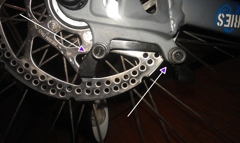

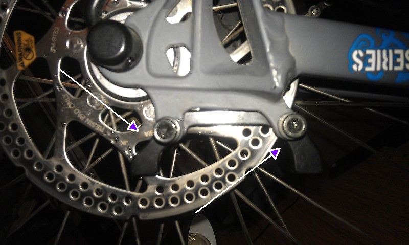

Как се монтира ПРАВИЛНО (защото и 2та варианта стават!?) адаптера за задния апарат (рамката е Drag C1)!
Става въпрос тази час на адаптера която има няколко оребрявания отдолу на къде трябва да е завъртяна.

Мнениеот Fanatico » Нед Юни 10, 2012 8:50 pm
Вероятно, като на снимка "w1", но е странно да няма никакви означения на преходника?

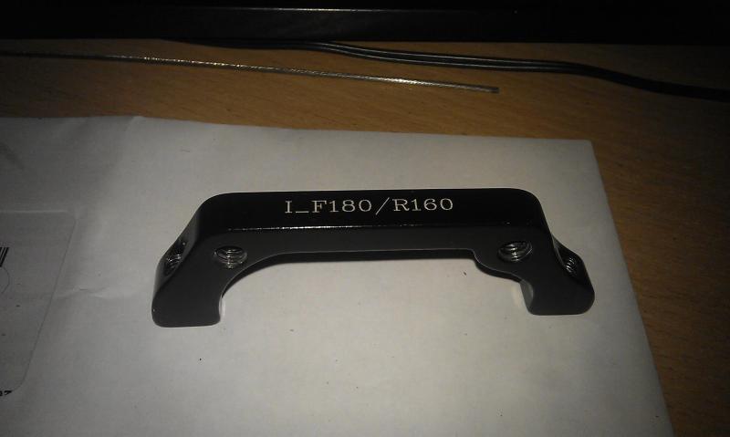

Мнениеот hertz » Нед Юни 10, 2012 8:58 pm
Ето го:

Мнениеот Ozzie » Нед Юни 10, 2012 9:12 pm
Пробвай и двете положения. При грешното или няма да можеш да монтираш апарата или ще е прекалено изнесен извън площта на диска.
Колко е диаметъра на диска ти?

Мнениеот hertz » Нед Юни 10, 2012 9:18 pm
Ozzie написа:Пробвай и двете положения. При грешното или няма да можеш да монтираш апарата или ще е прекалено изнесен извън площта на диска.
160mm

Мнениеот spirov92 » Нед Юни 10, 2012 9:18 pm
@hertz: Гледам една стара снимка на моето колело, когато беше с 160 мм диск отзад-разположението на болтовете изглежда като на w1.jpg.

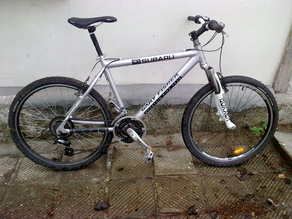

Мнениеот legacyGX » Пон Юни 11, 2012 1:50 pm
Тази рамка ще издържи ли rock shox dart 3 100мм. Не знам марката на рамката! :beer:

Мнениеот legacyGX » Пон Юни 11, 2012 8:11 pm
legacyGX написа:Тази рамка ще издържи ли rock shox dart 3 100мм. Не знам марката на рамката! :beer:

Мнениеот vpravov » Пон Юни 11, 2012 9:25 pm
legacyGX написа:
Леко е трудно да се отговори на този въпрос. От една страна не би трябвало да има проблем, но от друга - това наистина ако е Gary Fisher, то значи че е минимум от средата на 90-те(най-малкото не виждам уши за дискова спирачка) и никой не може да ти гарантира, че материала не е остарял достатъчно, че да издържи на каквото и да е по-голямо напрежение.

Мнениеот legacyGX » Пон Юни 11, 2012 9:30 pm
vpravov написа:
legacyGX написа:
не това са лепенки, които аз залепих :D . Иначе рамката е след 2000 година. ТА дали ще издържи

Мнениеот vpravov » Пон Юни 11, 2012 9:51 pm
Най-вероятно ще издържи без проблем. Ама важно е и ти как ще я третираш! Надали ще я счупиш от "бордюр", но пак няма да е подходяща за "юркане" в планина или каквито и да е по-сериозни натоварвания. И то не заради вилката - тази рамка със сигурност е old school. По снимката не мога да преценя и дали е "джелезо" или алуминий. Алуминиева рамка без сменяемо ухо - също не съм виждал отдавна(не че съм се интересувал от евтини рамки). Риска е изцяло на твой гръб(зъб и тн.). :dontknow:
