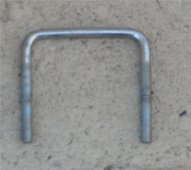

Някой някъде да е виждал да продават такива джиджафки?
Да кажа преди да сте ме пратили - в онзи готиния магазин за крепежни елементи на Раковска и Сливница няма!

А за другата джаджа мисля ,че можеш да си вземеш такива прави пръчки със резба (по 5-6лв са от бриколаж) и да си ги изкривиш на менгеме с горелка или с нещо да ги нагрееш.Може със свещ...

Може да импровизираш и да си направиш сам, като изрежеш и огънеш нужната дължина от някоя шпилка. Недостатък е, че шпилките ги продават с дължина от 1 м. Ако бяхме от един град, щях да ти услужа с едно парче за опит.
P.S. Цената за цяла шпилка не би трябвало да е повече от 1,5-2 лв. За три шпилки М6 + пакетче 50 шайби + пакетче 50 стопорни гайки платих по- малко от 10 лв. Но силно зависи и от кой магазин пазаруваш.
