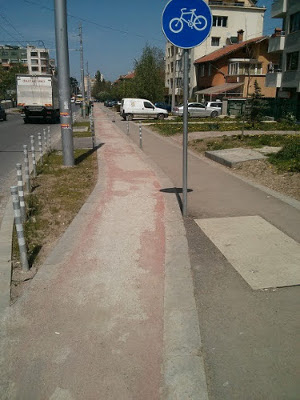

Мнениеот moridinbg » Чет Апр 25, 2013 5:12 am
Илюстрация:
Видях я и влязох да видя, дали няма някакво разумно обяснение, защо е взето решението с настилка от паветата. Единственото обяснение е явно, че братовчед му на някой има фабрика за бетонни тухлички и е разбрал, че има пари за усвояване...
Прекъсването при стълба вероятно ще е някакъв технически елемент в трасето за градско ХС.
Друго неизвестно е, при тази ширина, дали се строи същото нещо от другата страна на улицата или разминаването става по сивите бордюри от двете страни на червената лента? Не съм сигурен кое би било по-голяма тъпотия. Не съм сигурен и дали повече се дразнех когато алеи нямаше и не се правеха или сега, когато се случват някакви страшни безумия...

Мнениеот veskoz » Чет Апр 25, 2013 8:54 am
Вижте алеята на надлез Надежда колко пъти я префугират/възстановяват и ш'се сетите 'що са павета. Дори в момента се работи по "юф?ката". :lol:
Прекъсването при стълба е заради подмяната на изгърбената/остаряла/пропаднала шахта обслужваща разклонението за стълба. Нормално е - първо се правят правите участъци щото е по-бързо и когато си на заработка оставяш врътнята за накрая. ;)

Мнениеот Exorcist » Чет Апр 25, 2013 8:47 pm
Реших да се заровя в документите,че ми стана интересно тази година какво се мъти, след чудесата и премеждията ми от миналата със сигналите за велоалеята по Гоце Делчев.
Тук е документацията по обществената поръчка с всички КСС и изисквания.
Кратко описание на поръчката от обявлението:
Началото на велотрасето е на кръстовище на бул. “България” и бул. “Гоце Делчев”, след което продължава еднопосочно (с ширина1.50 m) по тротоарите на бул. “България” до подлеза при кръстовището с бул. “Академик Иван Гешов”, след което двупосочно по северния тротоар на бул. “България”, с ширина 2 m. При връзката с бул. “Витоша” преминава по пътното платно, след което продължава, също двупосочно по западното пътно платно на бул. “Витоша” до кръстовището с бул. “Пенчо Славейков”, пресичането на което става със светофарно регулиране. През пешеходния подлез се пресича бул. “Витоша” и после по тротоара на бул. “Пенчо Славейков|” се влиза в парка на НДК, където се прави връзка с изграденото велотрасе при НДК I част и велотрасето по бул. „Евлоги и Христо Георгиеви”. Предвижда се двупосочно отклонение и връзка с изграденото велотрасе НДК II част и метростанция „Музея Земята и хората”.
Изключително интересно е, че КСС-тата, документацията като цяло - Велотрасето е с обща дължина 3400 m и ще бъде изпълнено с цветен асфалт с дебелина 5 см и водещи ивици 10/25/50 см., отговор изричен на СО на писма с въпроси, обяснителната записка към част Пътни работи на фаза Работен проект предвиждат недвусмислено велоалеята да е задължително изпълена с червен асфалт:
Конструкция на настилката за велоалеята:
- 5 см червен пясъчен асфалтобетон Е=1200 MPa
- 30 см трошен камък Е=300 MPa
Т.е. имаме съществена подмяна на условията на поръчката и се изпълнява нещо, което не е било задавано. Това е меко казано незаконно и честно, виждал съм много неща в обществените поръчки, но пак леко се смутих. Варианти и такива неща Законът за обществените поръчки категорично не допуска. Не е ясно дали още на етап оферта е избран участник с предложение, което не е съответствало на изискванията на Възложителя, и е трябвало да бъде отстранен, или в момента по неведоми мотиви се извършва мълчалива подмяна на предложеното средство (асфалт) за изпълнение на проекта.
Това цялото нещо си плаче за сигнали по АПК до СО и съответните други прекрасни държавни органи. Тук, лично мое мнение е, че би било хубаво и полезно и сдружения като Велоеволюция и други ЮЛНЦ в областта на колоезденето да бъдат смели и да водят активен контрол върху възложителите, върху какво се задава, какво печели и какво и как се изпълнява.
Договорът е сключен на 12.03.2013 г. с "УНИМЕКС- С” ООД, ЕИК 121112092, кв. „Захарна фабрика” бл. 1 вх. А ап. 2, България 1000, София, Тел.: 02 9381336, Факс: 02 9381336, и е на стойност 853613.44 BGN с ДДС. Информацията е публична от регистъра на АОП.

Мнениеот Stefan_trekkie » Пон Апр 29, 2013 5:34 pm
Минах вчера през тази нова алея с червените павенца, поне през някаква малка част от нея. Не е толкова зле, колкото се очакваше. Но на всички им е ясно, че това е до първия порой, докато не се разместят паветата.
п.с. Беше със шосейка, 700с23 гуми и 16 спицов wheel set...

Голяма малоумщина е това с паветата...
