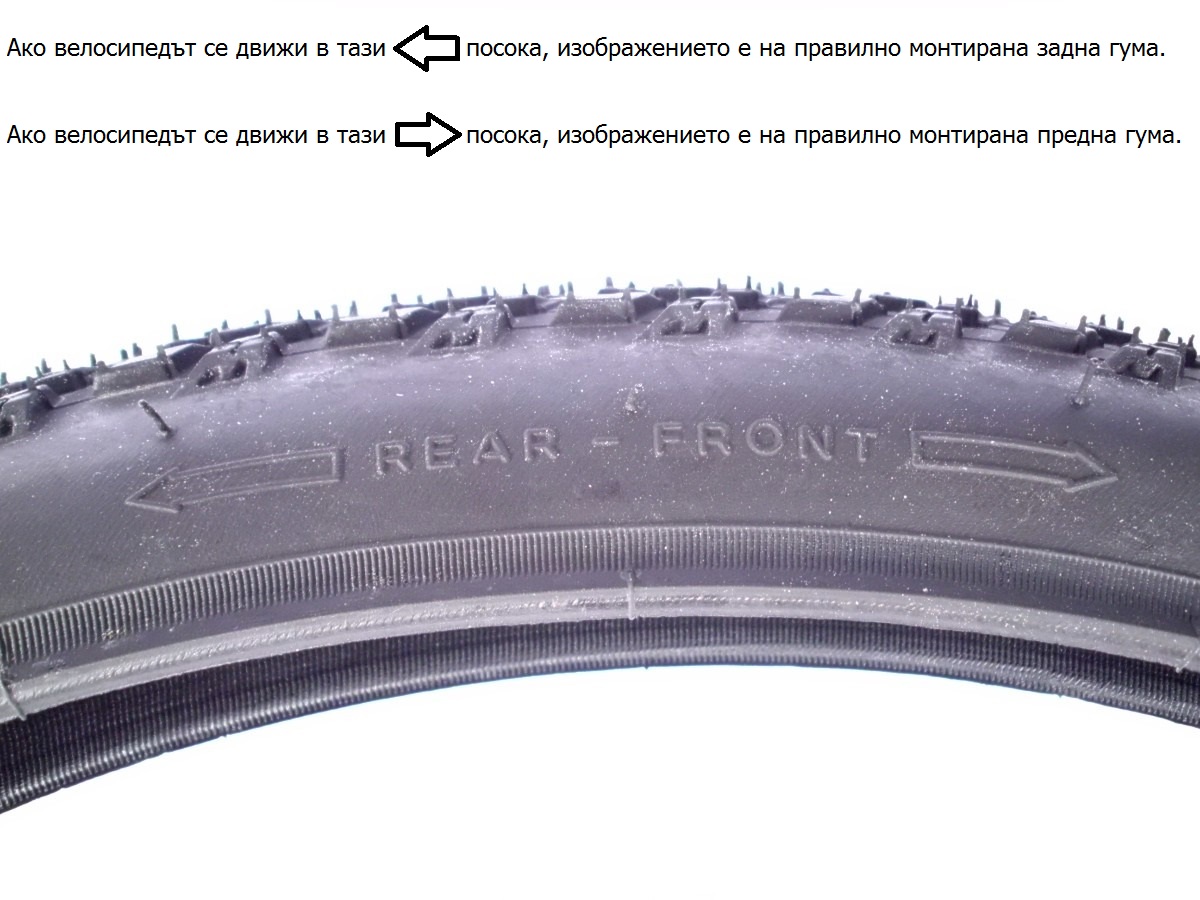

пак съм аз с моите гуми.. имам 2 въпроса :Д
1) След като ми смениха гумите ми 2 дадоха уж старите, които бяха на колелото, обаче те са различни - Kenda k901f и Kenda k902r - нормално ли е колелото да е било с 2 различни гуми или са ми дали квото са имали?
2) При положение, че задната ми гума е с обърната шарка, не както е отбелязано, а обратно - то какво влияние ще оказва това на карането?
сори за дебилните въпроси, ама тепърва прохождам в този спорт :)

Мнениеот marsa » Пет Апр 04, 2014 12:43 pm
Гумите ти вероятно са тези:
http://img-fotki.yandex.ru/get/5907/gai ... eb69_L.jpg
Това е "Kenda Koyote" - модела е комплект от две различни гуми - различни са за предна/задна.
Повечето гуми имат посока на въртене, която е укзана от производителя. Тази посока е различна, в зависимост дали гумата се ползва като предна или задна. Причината е, че шарката на грайфера се оптимизира за максимално сцепление в едната посока. Предното колело се нуждае от сцепление по посока на спиране, а задното - при педалиране.
Така че старите ти кенди трябва да имат указана посока със стрелка от страни и тя да сочи напред и на двете. Новите мишелини ако са еднакви гуми, най-вероятно е правилно да са в противоположни посоки.
Re: Тема за кратки въпроси
Мнениеот schmuki » Пет Апр 04, 2014 12:56 pm
така вече има логика :) благодаря много
иначе новите гуми са Michelin Country dry 2, еднакви са и не мисля, че има означение коя е предна и коя е задна
като се завърти гумата така, че надписът да е "с главата нагоре" изглеждат така:
предната <<< Rear Font >>>
zadnata <<<Front Rear >>>

Мнениеот marsa » Пет Апр 04, 2014 1:11 pm
Така както си го обяснил има значение от коя страна гледаш велосипеда. Ако си му от ляво, значи би трябвало ">>>" от поста ти да означава напред и обратното.
Виж картинката.
посока на въртене на предна и задна гума
(216.28 KiB) 128 пъти

Мнениеот schmuki » Съб Апр 05, 2014 1:55 pm
marsa написа:Така както си го обяснил има значение от коя страна гледаш велосипеда. Ако си му от ляво, значи би трябвало ">>>" от поста ти да означава напред и обратното.
Виж картинката.
Благодаря ти много, правилно значи са ми монтирани гумите :)

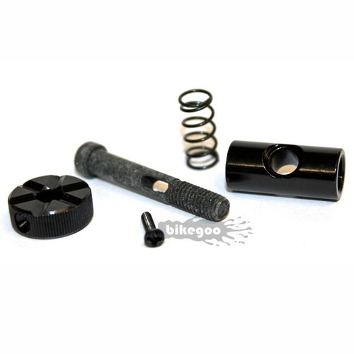

Някой да знае в България да се продава подобно нещо? За лостче на avid core r 2011/12
Трябва ми само черната втулка с дупка в средата, в дясно на снимката.
http://www.ebay.co.uk/itm/Avid-Elixir-Lever-Reach-Adjuster-Kit-Elixir-R-CR-Code-R-/321260679476
