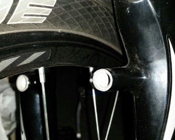

Здравейте!
Дали някой може да ме насочи къде може да намеря тапи за вилка по подобие на тези:
за да запуша тези дупки:
Предварително благодаря! ;)

Мнениеот evin » Съб Май 17, 2014 3:54 pm
Мебелен обков и подобни дреболии
Виж в Bauhaus

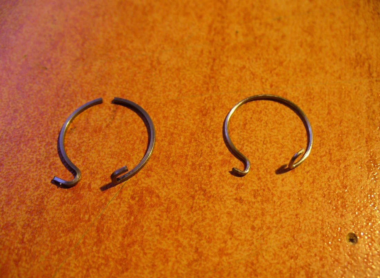

Сега по моя въпрос - Командата ми за задния дерейльор прескача. Дали подлежи на ремонт? Става дума за старо Deore
Ще обясня малко по подробно за какво става дума. Веригата стои на малкия венец при превключване на по горен всичко е нормално, но ако реша да превключа от 2-ри на 3-ти венец става така че командата не захапва отначало както трябва, а лостчето трябва да се премести доста напред за да превключи, при следващо превключване иска да отиде още по-напред и т.н. Понякога като се заиграя уж да превключа, но без да превключвам, а само да зацепя от няколко проби си зацепва както трябва и превключва от първоначално положение няма значение на кой зъб е. Като че ли вътре в командата зъбчатката не се връща или не се мести не знам какво е устройството, но скоро май ще разбера :D.
Отделно ще пусна тема за разнищване на въпроса ако получа потвърждение за това че може да се отремонтира.

Най-вероятно причината е счупена пружинка. Обаче ремонта на команди си е голям пиниз и ако я разглобиш ще се хванеш за главата. Ако нямаш опит с подобни механизми най-вероятно ще изпогубиш частите, да не говорим за реда им. По сервизите също не се занимават, защото ще трябва да ти вземат повече пари за ремонта (ако изобщо е възможен), отколкото струва командата. Части също не се предлагат aftermarket, така че ако нещо е счупено ще трябва или да намериш команда донор, или да импровизираш ако е възможно. Най-елементарното, което може да пробваш е ако командата е доста стара да и пръснеш смазка от сорта на тефлоновите спрейове.
Това е пружинка от лява команда с идентичен проблем:
(474.5 KiB) 120 пъти
П-с: Като казвам "прижинка", не си представяй че в командата има 1-2бр. Има поне 5-6 различни пружини.

Честно да ти кажа не мисля че е счупено нещо защото иначе нямаше от няколко опита да проработва както си трябва. Зачетох се по чужди форуми и в повечето случаи WD=40 му е майката. Старата смазка била затегнала и било необходимо смазване с по тънка смазка, а за измиване на старата смазка се ползвало ВД40. Довечера или утре ще я изкъпя и смажа да видим какво ще стане...

Не я пръскай с WD, защото после не можеш да почистиш него от механизма. WD-то разкисва и почиства, но ако остане по елементите, ще отблъсква новата смазка. Пръскай просто с универсален смазващ спрей.
А разсъжденията за причината не са ти съвсем верни, показаната пружинка е от команда със същият симптом. Палчето, което трябва да зацепи не се притиска и понякога зацепва (благодарение на гравитяцията да кажем). Моята команда успяваше да зацепи ако няколко пъти "припомпам" лостчето с много малка амплитуда.

Благодаря много за съвета. Ще намеря някой спрей за вериги даречем (такъв ще намеря най-бързo :D).
