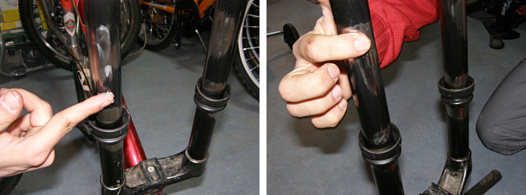

Часа е почти 1 - тоест това е времето когато главата ми започва да ражда тъпи идей и ето най новата ми идея - протектор за вилка. Горд собственик съм на 100мм XCM от шест години и да чунка на дърво, съм сменил само едни втулки, щото предните им видях сметката миналата година. Та ето и самата идея.
Използвайки това ръководство и по точно тази картинка ( лявата)
И тази картинка
Се прави протектор за вилката против прахоляк - необходимо е 2 презерватива, по възможност ефтини и няколко свински опашки (клипсове по шопски). Необходимо е да се среже часта където седи главичката и това цялото нещо да се НАНИЖЕ НА ВИЛКАТА и да се стегне с опашките.
Сериозен съм да.
За недостатъци не се сещам, затова пиша в форума - да ми се посмеете малко и някой да напише евентуален недостатък.
Предимствата са няколко
Понеже е от латекс не би трябвало да влиза прахоляк и вода при дъжжд, както и би трябвало да издържа на големи натоварвания (триене)
Цената на този проект може да е под 1лв според зависи откъде ще си купите презервативите разбира се.
Протектора не е необходимо да се пере след известно каране, достатъчно е да се мине с пароструйката...
Та чакам вашите мнения по въпроса.

Ами какво да кажа за идеята - супер функционален протектор си е. За разлика от ония неопреновите, тук няма как да влиза нито прах нито вода, пък не пречи на вилката да работи нормално. Друг е въпросът, че такива протектори са необходими основно на Сънтър вилките - другите просто не им пречи прахът и водата. :lol: Нали си имам и аз една такава вилица на градското колело - миналата зима влезе вода през семерингите и вътре ръждяса и се разскърца.
Описания протектор обаче не предпазва от нараняване тръбите, за разлика от неопреновия.

Презерватива малко да го пекне слънцето и се е накъсал и надупчил целия. Не е много функционална идеята, освен ако не ти се сменят презервативи на всяко каране.

... с тия неопренови протектори как точно си гарантирате читавото смазване на тръбите ? Щот не е като да няма значение, а реално неопрена избърсва смазката.

Абе фън да става. А те тръбите както не са направени от крем карамел, така вече около мен няколко човека се наложи да си шлайфат деругите с фини водни шкурки. Моята вилица също има някои драскотини, но засега си я карам така. Тия работи стават при падания по скалисти участъци най-вече.
За мазането на тръбите, не знам...аз на Фоксове и Рокшоци съм виждал мазни тръби, но моето Цоки, винаги е със сухи тръби(за добро ли лошо), освен ако не ги омажа сам.(с отворена маслена баня е). Та нищо не ми лепи, освен на електростатичен принцип, нито пък протектора нещо ще ми избърсва. Протектор бих сложил за някои карания, където има опасност за търкаляне по каменисти участъци.

@boolz: не съществува такова неща като протектор срещу прах. Единствено читав маншет може да ти осигури това, така че се насочи натам - редовно чистене и сервизиране. Тоя презерватив като го увлече вилката и ти влезе в карантиите на вилката ще имаш интересни занимания. Ако толкова искаш протектор срещу надиране, направи си от PVC тръби, боядисай ги и се радвай. И пак няма да ти спести чистенето.

тъпото е че аз моята предишна вилка и направих едни малки драскотинки, които даже не бяха причинени от каране а от подпиране, транспортиране и т. н. Примерно ако човек си подпре байка на някоя пейка с малко размах и точката на съприкосновение е стеншъна - драскотината е налице. Неопреновия протктор пази от такива неща - леки чуквания и кало-прахо-пясък. Неопреновия ако не се пере през няколко седмици или при по сериозни изцапвания се превъща в шкурчица.

За неопреновите маншони - там балансът е много тънък, защото като се напълни с прах разстоянието между тръбите и неопрена, той започва да действа като шкурка и да съсипва тръбите повече от употребата им без. И съм напълно съгласен с bikerider, че при падане върху камък, който би издрал вилката, маншонът ще помогне съвсем малко. Особено като вземеш предвид необходимостта от често почистване заради описаното по-горе.
