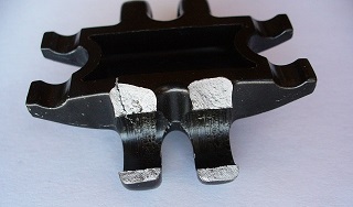

Ми предвид, че вече карам и на шосейка карбоново кормило от въпросните, мнението ми като цяло е позитивно. Е, със сигурност има и буклици, въпроса е на какво ще случиш. Може би ако започнем да си споделяме опит за конкретни покупки от конкретни търговци ще е от полза. Във всеки случай и по рейтинг да се избира - пак е меродавно за мен. Има оферти със стотици продажби.
Впрочем - това е единственото, което ме изненада до момента:
alu планка от Китайско колче
Карбонов колчец с двуболтов алуминиев захват - на първото каране планката се разцепи, има някаква шупла, не мога да преценя дали от нея идва проблема, или цялостно метала е "сбъркан".
Конкрето за цял комплект - не съм разглеждал офертите, според мен си избирай поединично нещата, освен ако не се връзва значително по-скъпо.
