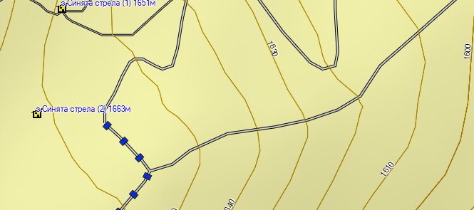

Мнениеот alexmitev » Пет Мар 05, 2021 1:35 pm
Попаднах на венец-касета Microshift 11-42 9x в Decathlon и реших да я сложа, със съответния удължител за ухото.
Е, определено има доста голяма разлика! На баирите, на които преди се задъхвах и ми се учестяваше доста пулсът (при това средата на миналия сезон, когато бях в добра форма), сега ги качвам с лекота.
Да, знам, че 22х36 на теория би трябвало да е напълно достатъчно, но на практика 22х42 за мен е доста по-добре. Има моменти, когато може да не съм в топ форма - края на деня след 1200 метра качване или началото на сезона или може да съм бил 2 седмици на легло след Covid :)
Определено не съм съгласен с твърдението
Alexi написа:където няма да можеш да се качиш с подобна касета няма да можеш и със сегашния си сетъп
Веднага се сещам например за едно доста стръмно качване точно преди заслон Синята стрела, което е дълго около 300 метра. Ако беше 10-20 метра, бих се напънал с 22-36, но за 300 метра нямам никакъв шанс, още повече че нагоре ме чакат още 700 метра денивелация до Черни връх и искам да си пестя силите. Това е само един случай, в който 22х42 би ми влязъл веднага в употреба, по пътя Княжево-Златните-Кумата също има доста такива участъци, към вр. Дупевица също.
Alexi написа:по принцип касета 10-50/51 е напълно достатъчна като рейндж
Еквивалентът на 22х42 на 26" е 25х51 на 27.5" и 24х51 на 29", което за мен автоматично означава, че няма как да ползвам 1х сетъп - дори да намеря толкова малък преден венец, оставам без бързи скорости.

Мнениеот alexmitev » Пет Мар 05, 2021 4:21 pm
Bi11y написа:Колко % среден наклон са тези сегменти за където ти трябва 22/42 ? Предполагам ползваш Страва ?
Не ползвам Страва - имам GPS на Garmin на кормилото.
Измерен по bgmountains, наколнът е около 25% - 30 метра денивелация (от 1620м до 1650м) за около 120 метра разстояние:

Мнениеот pascoff » Пон Мар 08, 2021 3:44 pm
alexmitev написа:
pascoff написа:
Стана ми интересно къде караш, че чак носиш по морени?
на Витоша главно - до Черни Връх през засл. Синята стрела, в района на вр. Сива грамада има 300 метра денивелация с доста камъни, преди върха също има морени;
по маршрута х. Селимица - засл. Пинко - Владая, бях изненадан, че имаше стотина метра доста едри морени;
прескачал съм и доста паднали дървета, напр. по маршрута водопад Боров камък - вр. Околчица (то почти няма пътека и за пеша там), ето и една снимка от "пътеката" там :D
Това е от южната страна на Витоша ли? (между другото снимката не се вижда)
pascoff
Мнения: 876
Re: Предавателно съотношение 26" срещу 29"
Мнениеот alexmitev » Пон Мар 08, 2021 4:10 pm
pascoff написа:Това е от южната страна на Витоша ли? (между другото снимката не се вижда)
Редактирах поста, би трябвало сега да се вижда.
Засл. Пинко и х. Селимица са в южната част, да.
Сега се сетих, че ходих до чешмата Живата вода над Боснек, тя също е в южната част на Витоша и там също прескачах морени с колелото :)
Иначе за Синята стрела се тръгва от сп. Белите брези над Железница, маршрутът е на границата м/у северната и южната част с гледки към двете части съответно. Аз после на връщане направих спускането от вр. Ярловски купен към с. Чуйпетлово и Ярлово (на места бутах надолу) и после по асфалта обратно до сп. Белите брези - това вече в южната част.
