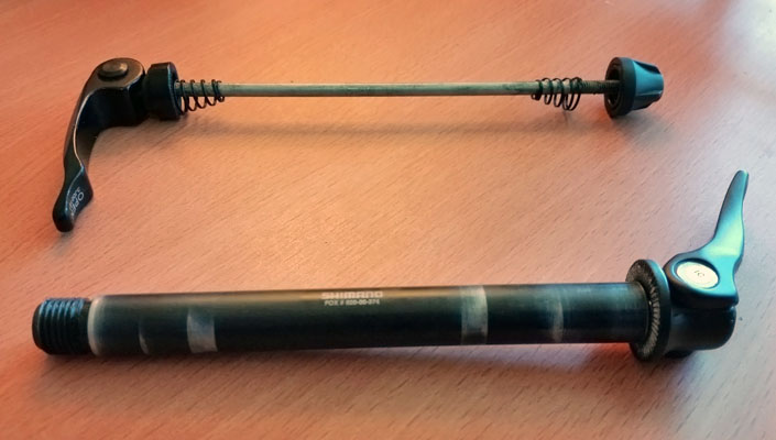

Карам велосипед CROSS Fusion Pro 29" и обмислям ъпгрейд на главините, като премина към по-новите стандарти с проходна ос - Thru Axle
В момента колелото е с оригиналните главини:
Предна: Shimano AHBTX505B5
Задна: Shimano AFHMT401BB41B
И двете са с отворени лагери, което ги прави по-уязвими към замърсяване и с по-малка издръжливост. Основният проблем е, че при свободен ход (когато спра да въртя педалите) от задната главина се чува доста силен шум. Минувачите ме чуват, без да натискам звънеца! Предполагам, че идва от механизма на свободното движение – т.н.р. freehub, чувам как се блъскат съчмите вътре.
Търся по-здрави и тихи главини със запечатани лагери с преходна ос - Thru Axle.( явно съм свикнал да не чувам шум при свободен ход ) Добре е да се предлагат в BikeCenter, тъй като оттам ще извършат самия ъпгрейд.
Ще се радвам да получа препоръки за конкретни модели изпитани главини, както и за съвети относно технически аспекти, които трябва да се вземат предвид при подобен ъпгрейд.

Те и твоите главини са си с проходна ос ;)
Ако имаш предвид стандарта с 12/15 мм куха ос, то за отпред трябва да смениш вилката, отзад - колелото(рамката) :)
Безспорно, капсулованите лагери са да предпочитане, за твоя стандарт - 100 qr отпред и 135qr отзад има такива главини на Force и Novatec, но според мен, не си заслужава занимавката и инвестицията, освен ако няма да караш точно това колело още поне 5 години.
Достатъчно е да ти обслужват лагерите веднъж годишно - почистване, смазване и притягане. Ако те дразни шума от палчетата на храповика(freehub-a) им кажи да ти сложат малко грес на палчетата, до следващото обслужване ще е тих.

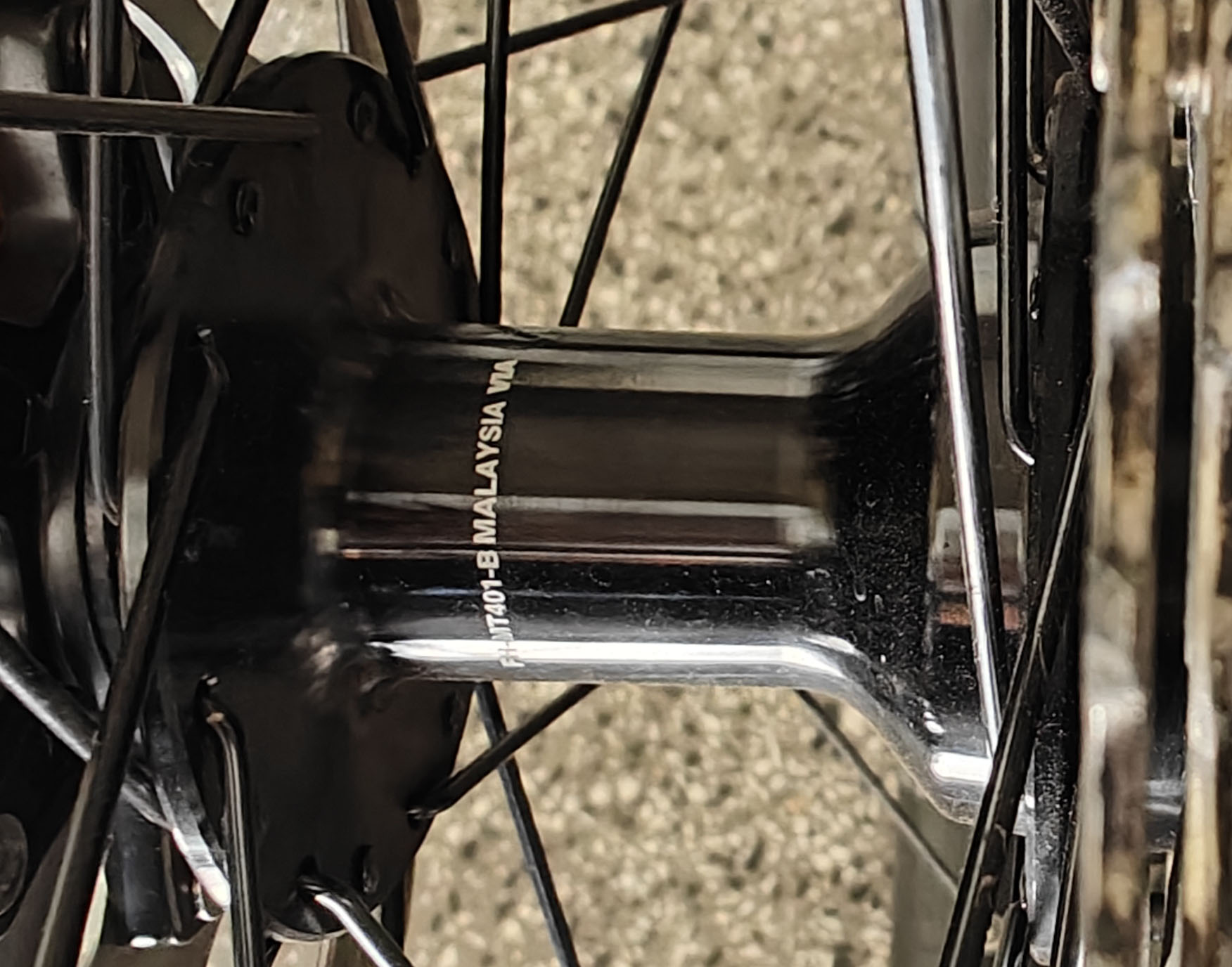

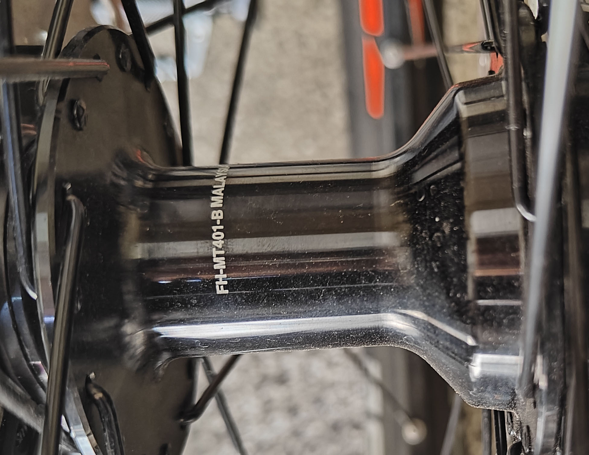

Темата доста се разводни към края, затова ще внеса малко яснота:
Задната главина на CROSS Fusion Pro 29" е SHIMANO DEORE FH-MT401-B-32H, със следните характеристики:
Съвместима с 12-скоростна касета (стандарт SHIMANO MICRO SPLINE)
Размер: 10x141 мм – QR (бърз демонтаж)
Монтаж на ротора: CENTER LOCK
32 отвора за спици
Не е по BOOST стандарт!
Главините на велосипеда са от среден клас в гамата на SHIMANO, просто марката следва собствена инженерна философия: в нито един от класовете си не използва капсуловани (машинни) лагери. Вместо това SHIMANO разчита на конусно-курникова (cup-and-cone) система с отворени лагери, дори при топмоделите, като залага на гумени контактни уплътнения за защита от замърсяване и удължен живот.
Следователно, ако ъпгрейдна към главини с капсуловани (машинни) лагери, това означава преминаване към решения на други производители, като например Formula, които предлагат такава система.

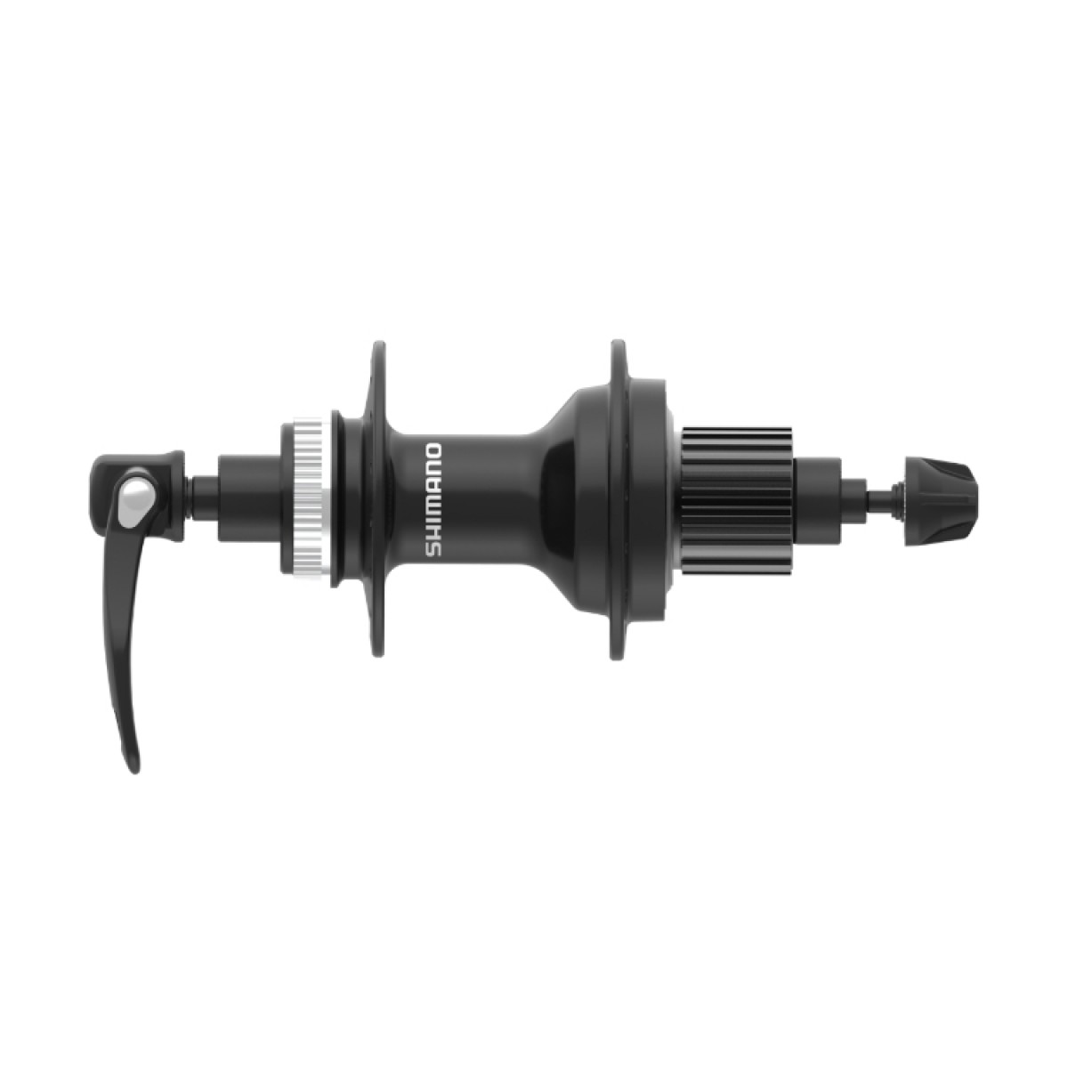

По отношение на капсулованите лагери, ще трябва да ви разочаровам, но Шимано от 2 години ползват капсуловани лагери. Явно майстора на конусите се е пенсионирал. FH-TC500-MS-B
Аз първоначално се подведох от качената картинка в първият пост, която е на 135мм версията на главината, има такава и за 141. Както и да е - има различни варианти за главини 141 - Force, Novatec. Аз за себе си, когато бях пред подобна дилема, реших че ще инвестирам повече пари в качествен сет - главини DT Swiss 350, Competition спици и Newmen шини със капачки за QR и Boost. Вече ги карам на 3-та рамка - кеф ти 141, 148, имам си XD и HG храповици и не мисля скоро да инвестирам в нови капли.

Не случайно кода на Шимано на твоята главина е FH-MT401-B, има и версия без "-B", която е на 135мм
Сега погледнах чертежа на твоята главина - тя си е с машинни лагери:
https://dassets.shimano.com/content/dam ... -4714A.pdf
Ако лагерите ти са износени, може да се заменят с 6903-2RS

Конкретно задната ти главина, стига наистина да е MT401, не е с конуси.
Ето съставните и части:
https://si.shimano.com/en/ev/FH-MT401-4714
#4 - Y3HV48000 Ball bearing (17 x 30 x 7)
