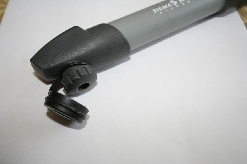

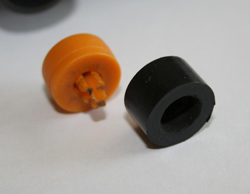

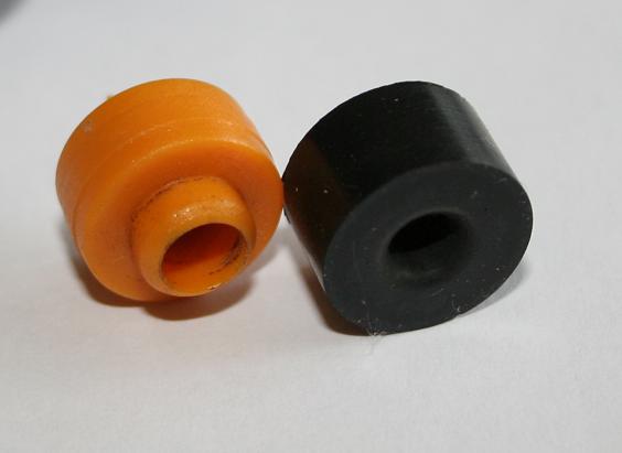

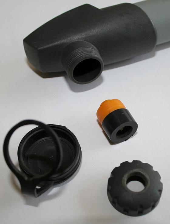

pe60t0, не заслужаваш, понеже Ozzie ти е отговорил защо не можеш да се справиш, но си сляп да го видиш, или преспочиташ да плюеш на помоща.
Проблема ти най-вероятно е следния и се решава в няколко елеменарни стъпки.
Помпата ти е за двата вида вентили.
Показал съм подредбата на елементите за автомобилен вентил - IMG_0788_size_crop.jpg
"П"уснах само думи "П"ърва буква "П" на то "П"ърви на всеки нов ред :D
Общ вид на помпата
Устройство от към вентила
Подредба за автомобилен вентил
Подредба за френски вентил
