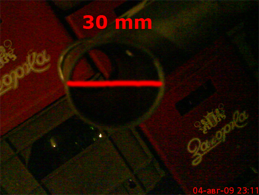

30 мм ми е диаметъра на челната тръба.Не пиши такъв номер((1") или (1 1/8 ")). Това е когато чашката е махната.

Мнениеот Alpina » Вто Авг 04, 2009 10:44 pm
Ихаааа, и я сега раздели на 2.54 и познай, дали е 1 или 1.125

Мнениеот BurNiNg_IcE » Вто Авг 04, 2009 10:46 pm
1 inch = 25.4mm
1/8 inch = just barely over 3mm (питах чичо Гугъл, щот и аз незнаех)
Значи челото ти е oversize, което позволява поставянето на вилката, която си си избрал. :beer:

Мнениеот dimitariv1 » Вто Авг 04, 2009 10:47 pm
Alpina написа:Ихаааа, и я сега раздели на 2.54 и познай, дали е 1 или 1.125
Бива, бива, ама съвсем през просото почна да караш...
По какъвто и начин да го деля не може да се получи 1 или 1,125.
А диаметъра на стержена на сегашната вилка ми е 25 мм.

Re: Какво ми трябва за тази предница
Мнениеот Night_Falcon » Вто Авг 04, 2009 10:58 pm
dimitariv1 написа:
Тоест, в момента си с преходни чашки - от 1 вилка към 1.125 чело. Значи за да смениш вилката, трябва да смениш и чашките.

Въпрос за професорите - колко oversize вилки на резба сте виждали? Човека ЯСНО си е казал каква му е вилката - с РЕЗБА.
Имам една в гаража, твърда, овърсайз, със стержен на резба, марка Bianchi. Да ида ли пак да проверя или ще повярваш?
