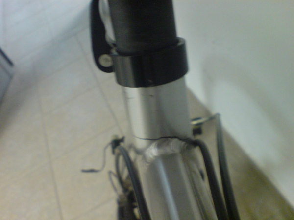

Здравейте.
Преди около 3 месеца и половина си купих въпросния велосипед. Вече е на близо 1800 километра. Карам само в града. По павета карам бавно, за да не се раздрънка, заобикалям дупките или минавам прав през тях - идеята ми е, че си щадя колелото. Определено бях много доволен от него, но ето че се случи нещо изключително странно. Цепна ми се рамката при седалката. Всичко друго съм очаквал, но да си сцепя рамката при такъв вид каране ми звучи като някакъв виц. С колелото имам само две падания. Първото беше твърде леко, за да счупи каквото и да било. Второто беше много странно. Както си карах на равен път просто се свляках на земята. Докато се пребивах се чудих "Добре какво стана, че в момента се пребивам: :D. Оказа се, че болта който държи седалката за колчето, се е скъсал. Това си беше по-сериозно падане, единия педал се изкриви леко и "волана" се беше разместил. Но само това. Основните ми въпроси са два:
1. Може ли да се завари, тъй като в момента пари за ново колело / рамка нямам.
2. Гаранцията покрива ли такива щети? Според мен не, тъй като веднага ше ми кажат "Скачал си от 5 метрови скали и за това така е станало", но все пак да питам.
Благодаря предварително.

Прочетох ти поста до първото място, на което се споменава "цепна" и "седалката". На следващата си рамка не вади късото си колче толкова, а си купи по- дълго.
Гаранцията не го покрива.
П-с: Може да се завари, ще стане относително грозно и ще трябва да караш с още по- дълго колче, ще струва колкото една трета от цената на рамката.

тая цепка ми мяза да е като от каране с прекалено вдигнато колче на седалката...
ама все пак опитай да си потърсиш гаранцията
те тея дето скачат от на майната си с рамки непредвидени за скачане, обикновено ги цепят другаде

Просто трябва да оставяш повече от колчето вътре в рамката за да няма такива проблеми.Попринцип аз съм виждал и глори спукано по същия начин(от прекалено дигнато колче) и не би трябвало да виниш рамката, но кой знае може и гаранцията да се намеси. :dontknow: :beer:

BiTurbo Колко си висок? Колко ти е дълго колчето? И кой номер ти е рамката? Спази ли реперите и наклона на седлото?

Мерси за отговорите. Принципно и аз си мислих, че е заради вдигнатата седалка, но ми казаха, че не може да е от това. Проблема е бил в моята некомпетентност. Висок съм кажи речи 2 метра. XL е рамката, XXL не ми беше удобно. Принципно не съм си вдигал седалката до ръба и съм гледал да има достатъчно от колчето в рамката, но явно не е било достатъчно. До колкото видях рамка като моята струва 139 лева. До към 200-300 дали има нещо по-добро? XL размер. И понеже не разбирам и сигурно няма да го правя аз, колко струва горе долу да ми прехвърлят частите на новата рамка?

BiTurbo написа: Принципно не съм си вдигал седалката до ръба и съм гледал да има достатъчно от колчето в рамката, но явно не е било достатъчно.
И малко под ръба не е достатъчно. Ръба на колчето, трябва да стои под нивото на горната тръба. Ако е било над нея (ти ще кажеш), тогава стават белите обикновено.
Виж какво ще ти кажат за гаранцията. То ще си личи и по колчето, на какво ниво е била седалката. Ако не става, после ще му мислиш за рамка.

Частта от колчето, която остава в седалковата тръба, не трябва да е просто под нивото на горната тръба. То е в определено съотношение и спрямо общата му дължина.
Т.е. по-дълго колче - по-дълга част в тръбата трябва да остава.

Според мен трябва да си търсиш правата по гаранцията .Все пак става въпрос за велосипед за 700 лв. Такова спукване не е нормално да се получи за три месеца нормално каране както и да ти е сложено колчето.Ако трябва занимавай комисията за защита на потребителите .
Имам въпрос към всички които са писали по-горе - Ако гаранцията не покрива спукана рамка какво тогава покрива?
Въпрос номер две - в магазина като са му продавали колелото не са ли видяли колко е висок клиента и защо още на място продавача не е сменил колчето с по-дълго тако с оглед да не се получи подобен проблем ? Все пак се предполага , че този който продава велосипеди трябва да е в пъти по-наясно от този който си купува велосипед !!! :(!: Ако са му преложили замяна на колчето и той е отказал съм съгласен - няма гаранция !

Не е така. Неправилна експоатация е в този случай. Не че съм видял какво е станало и как, но просто в комбинацията със скъсания по-рано болт ми е ясно.
Друг е въпроса, че нямат напечатано достатъчно изчерпателно инфо на базата на което да откажат гаранцията.
Клиента винаги може да каже "Ма аз откъде да знам?" нали... "къде да го прочета?"... и т.н.
В BAS например ти дават една кутия с инструкции И ИНСТРУКЦИЯ НА БЪЛГАРСКИ включваща описание на велосипед като цяло, подръжката и препоръки за екпоатацията написана на прост достъпен език. Това ми направи силно впечатление, защото си намерих неща които незнаех.
Единственото за което може да потърси права е липсата на достатъчно информация не представена от производителя.
След като американката се осети и осъди Philip Moris => на кутиите с цигари има едни големи и черни надписи с които производителя си върза гащите нали... "Предупредихме ви!".
Другият момент. И при мен са идвали с гаранционни претенции за прее*ано съоръжение и познайте как отговарят на въпроса: "А прочетохте инструкцията за монтаж и експоатация".

Голямото Онтарио не го кефело... очевидно са му го предложили. В крайна сметка магазинера няма да откаже да ти продаде нещо, което очевидно не е за теб, но държиш да го купиш.

Колко точно от колчето е влизало? Ако маркера за минимално вкарване не се е виждал, вината не е в теб. В гаранционната карта на драг или не пише нищо за седалката, или ако пише - става въпрос за точно този маркер. Ако не си прецакал маркера, можеш съвсем спокойно да си търсиш правата. Били са длъжни или да не оставят толкова тръба, която да стърчи нагоре, или да сложат колче с подходящ маркер - и в двата случая те са виновни. Ако, обаче маркера се е виждал над рамката - вината е твоя и за голямо съжаление, ще трябва да си смениш рамката на собствени разноски.
Няма нужда от нова рамка - онтариото определено е здрава, въпреки че си случил на кофти късмет. Особено по начина по който я караш, нямаш нужда от нищо повече. Определено високото колче е причинило тази повреда на тази рамка, по чия вина - друг въпрос.
Ако ще си купуваш дълго колче, имай предвид, че адски много хора се оплакват от 40-сантиметроворо колче на Richey и по конкретно - от това, че не държи седалката на мястото й и постоянно се накланяла назад.

Както написах по-горе, вината е в мен. Твърде високо съм вдигал седалката. Просто ще си знам занапред :) Сигурно ще я дам да я заварят като за начало, поради липса на време главно. Изобщо няма да се занимавам с гаранция, тъй като аз съм виновен. Само не съм съгласен с marsa, че е трябвало да си взема XXL рамката. Какво да направя, че не ми е удобна? Предполагам и вие не си купувате неудобни неща :)
