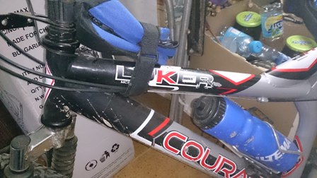

Мнениеот borislava_e » Вто Май 12, 2015 6:19 pm
Здравейте!
От месец чета и издирвам столче за детето си,но вече разбирам,че монтаж на моя велосипед е невъзможен! Моля някой опитен да ми каже дали е така.
Имам заден амортисьор, разбрах, че там не може да се монтира. Но от пред? Ето и снимка на колелото ми. Горната тръба е 14см - измерих ги с метърче а долната е 17см с елипсовидна форма.Ако има нужда ще снимам цялото колело утре. Нямам мъж около мен а в града няма никой разбиращ от тези неща.
