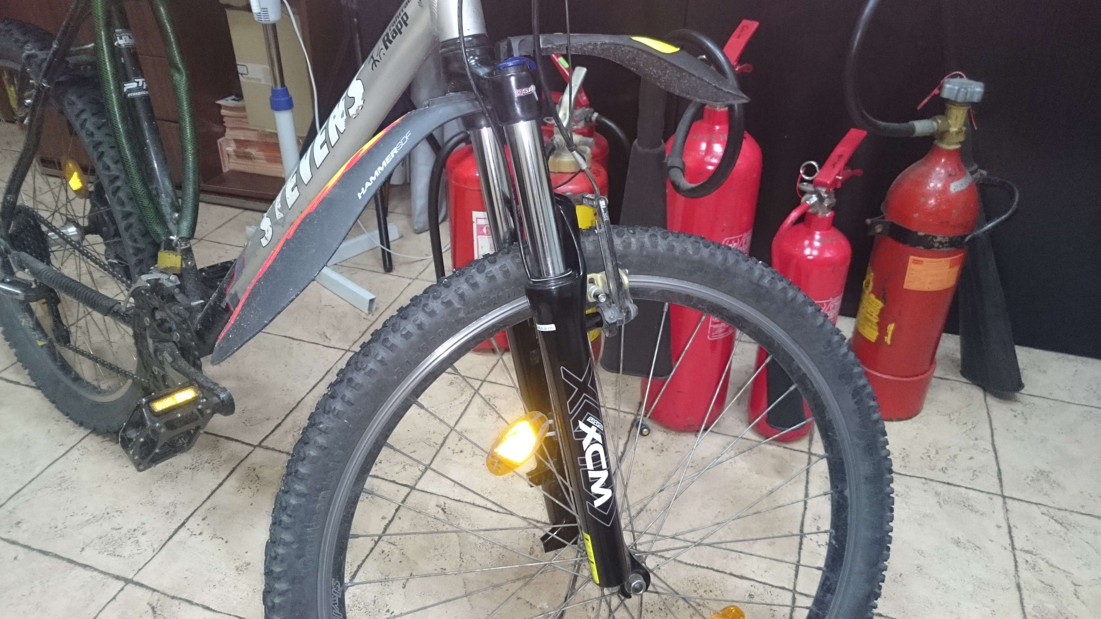

Мнениеот baywatchbobby » Чет Авг 20, 2015 6:02 pm
kobso1245, да по-горе ставаше въпрос за вилка Rock Shox XC28 TK като възможен вариант с пивоти за мойте вибрейкови спирачки :) Даже успях да я намеря за що-горе добри пари ... един в Продавалник ми я предлагаше чисто нова за 175 лв., но явно беше от лошите търгаши, защото щом го чух по телефона ми направи кофти впечатление и държеше непременно да му кажа дали ще я купувам! Казах му, че тези неща ги преценявам аз. В Дани-Байкс ми я предложиха бяла за 180 лв., като това е единствения по-евтин вариант на тази вила.
Не пазарувайте и от варненския гараж Нико-Байкс по-горе съм обяснил защо//
Аз мисля, че се насочих към нещо по-добро предвид карането на колелото и стила ми - трекинг, сити, горички, пътечки ;) За такъв тип каране РОКШОКА е прекалено голяма бира и инвестиция, която не си заслужава .. Ето защо се ориентирах към СЛЪНЧЕВ ТУР XCM, черна на цвят, с маслено заключване и с механичен пружинен ПРИЛОУД.. В единия ботуш има маслен патрон за заключването, което пак е по-добре от нищо...
Беше последна останала бройка във Веломания, все пак тия стават за нещо. ;) Монтираха ми я миналата седмица - цената й беше 115 лв. и съм страшно доволен. Геометрията на колелото се промени към по-добро, предницата се вдигна, скоростта, която развивам също е по-висока, вече съвсем си замяза на Крос-кънтри байк. Много съм доволен от покупката си, твърда е, прилоуда се усеща, въпреки, че за градско съм натегнал пружината повечко. :) А колкото до Слънчев Тур XCR - тази серия нямат варианти с пивоти, бях ви заблудил по-горе...
Ето и малко снимки да видите как изглежда с новата ВИЛА ;) Хайде да ми е честита - НАЗДРАВЕ! :beer:
Изображение Изображение Изображение Изображение
