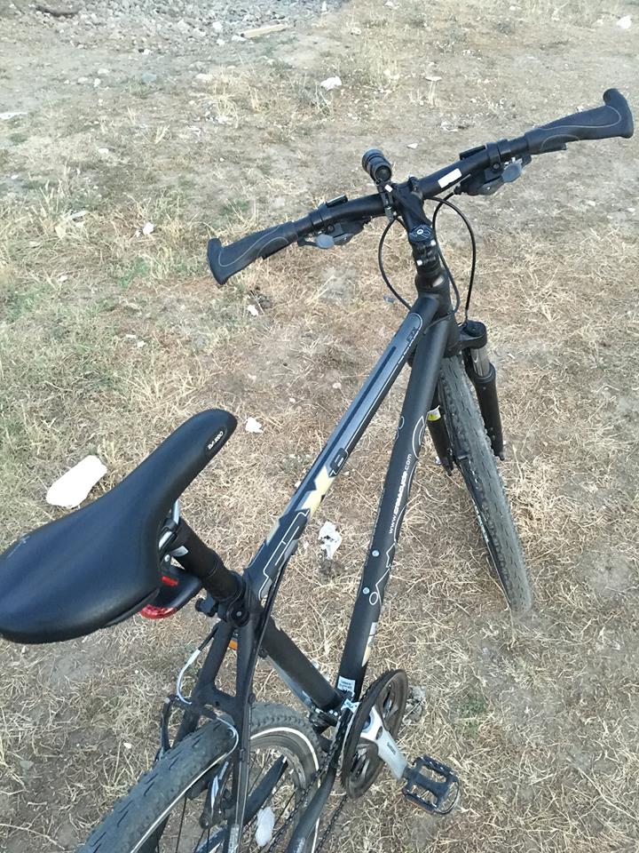

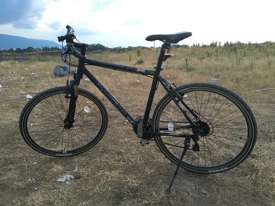

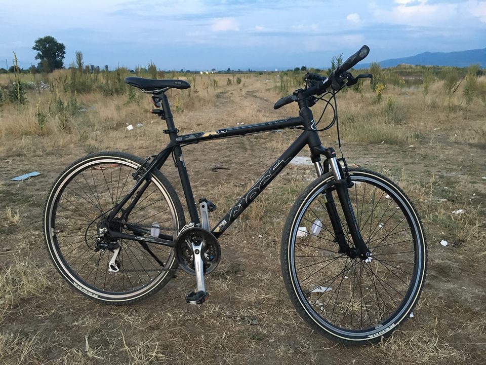

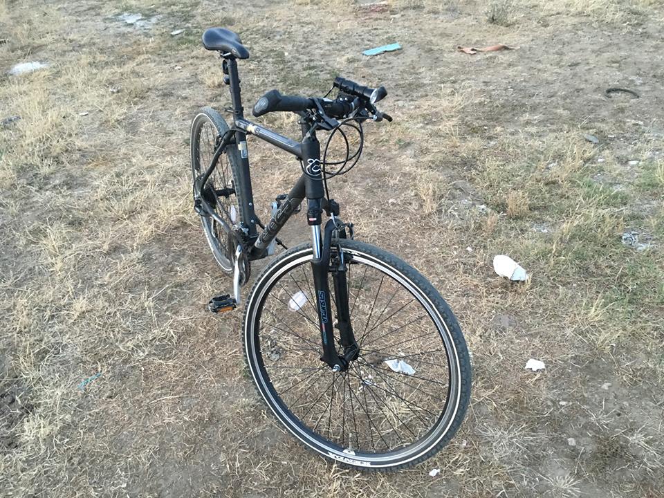

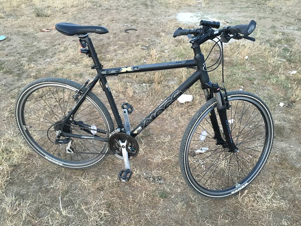

Мнениеот speeeder » Пет Юли 29, 2016 2:36 pm
С цел да не отварям нова тема, продължавам с въпросите тук. Предполагам, че това е правлният подход.
От няколко дни, докато карам колелото и ръцете са ми на ръкохватките, показалецът и средният ми пръст изтръпват. Ако променя положението на ръцете върху кормилото изтръпването бързо отшумява, но върна ли ги както трябва се появява отново. Имам съмнение, че проблемът идва от ръкохватките и позиционирането им, но тъй като са с доста особена форма, не знам в какво положение трябва да са. Моля да прегледате прикачените снимки и да дадете съвет как е правилно да са позиционирани!

Мнениеот victortrt » Пет Юли 29, 2016 3:23 pm
Идеята на тези ръкохватки е дланите ти да се опират на широкото, защото там има някакъв нерв, който иначе се притиска и води до изтръпване на пръстите. Тоест трябва да са така сложени ръкохватките, че при сядането дланите ти да прилягат максимално на широката част, а да не са под ъгъл.
От снимките ми се струва, че предвид височината на седалката трябва малко да се завъртят ръкохватките нагоре /напред/. Рогата е най-желателно да са почти хоризонтални.
Също ми се струва, че и командите и лостчетата за спирачките са твърде отдалечени от дръжките и твърде завъртяни надолу, особено лостчетата. Ако пръстите ти са постоянно на лоста на спирачките, никакви ръкохватки не помагат.

Мнениеот speeeder » Пет Юли 29, 2016 3:50 pm
И аз подозирах, че ръкохватките трябва да се завъртят напред. Поне така са показани подобните модели в сайтовете. Но в такъв случай за какво служат тези рога? В положението, в което са сега, е удобно да си преместиш ръцете върху тях и така да караш.
Имам широки китки и затова се наложи да раздалеча и наклоня лостчетата на спирачките и командите, за да ми е по-удобно. Но това е главно продиктувано и от сегашното положение на ръкохватките. Като ги завъртя ще видя дали е нужна нова корекция.

Мнениеот Alexi » Пет Юли 29, 2016 4:57 pm
то за това на по добрите модели грипове от тоя тип рогата се регулират отделно .. а твоите искат напред да се завъртят но дали това ще ти реши проблема не е ясно де
