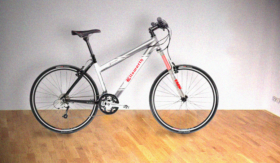

Мнениеот dudelgrincen » Чет Окт 08, 2009 11:23 am
нямам ултразвук-и да имах няма как да проверя в магазина-знам че звучи смешно това което казах,но заварките са финни брез припой (с разтапяне на самия материал) и без гадни дебели ръбове-това ме кара да си мисля че са здрави но може и да не е така-не знам :dontknow: :)
вилката може и да изглежда добре,но съм обяснил какво прави- :rofl:
ето и снимчица-тук не е с оригиналните гуми-сложил съм му сликове за града-сори за качеството,но телефона ми не може да снима по добре :)

Re: Въпрос за спирачки
Мнениеот veskoz » Чет Окт 08, 2009 11:43 am
dudelgrincen написа:нямам ултразвук-и
Пошегувах се бе... :D :agree: :beer:
Заварките външно всички изглеждат добре. Няма как обаче да се разбере дали е изгонен въздуха под шева и дали има шупли. :peace:

Мнениеот Bolverk » Чет Окт 08, 2009 12:37 pm
В интерес на истината колелото изглежда добре. Не мяза и на крос да ти кажа. Да не би да си уцелил златна мина без да искаш :) .Искам още малко информация от теб. Какви като марка и ако има някакъв номер са главините и какви като марка и наименование са шините на колелото. Това освен за моя информация има пряко отношение към спирачките. Все още смятам че ако няма да ползваш колелото в сериозни планински дисциплини няма да ти трябват дискови спирачки. Или по-точно ще усетиш кога ти трябват такива спирачки с каране.
