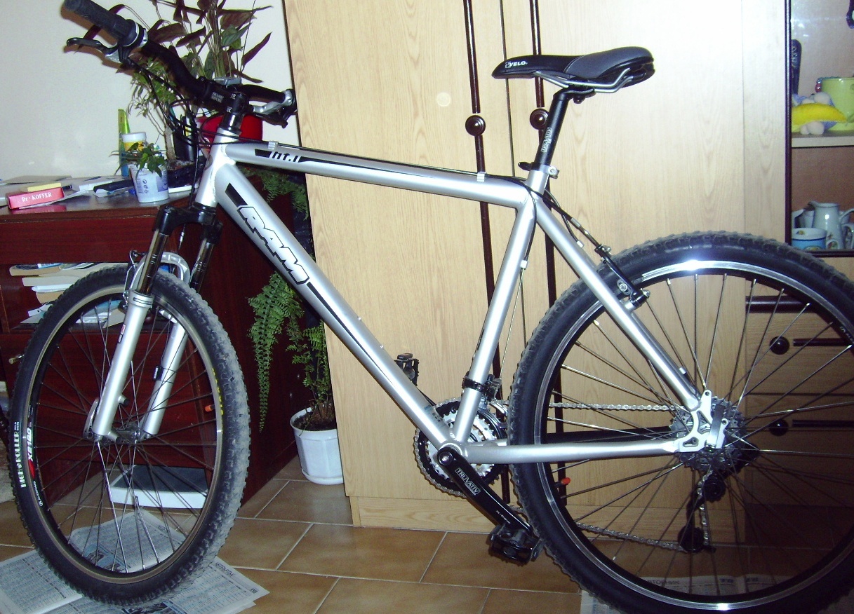

Мнениеот alfaromeo » Съб Окт 31, 2009 9:46 pm
Ами така като гледам си изготвям следния план карам рам хт1 .КАто му свърши гаранцията мисля да сменя вилката с дарт 3,тора 289,302 послед да си взема хидравлика не мисля да махам рамката защото е 20инча и ми е много добре .
(500.56 KiB) 132 пъти
