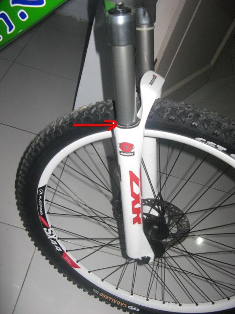

Може ! Ама са докато се ровех из форума ми хрумна да попитам дали не мога да направя нещо със сегашната вилка ! Да я смажа или нещо от рода ? Иначе се уча да карам ДХ ама ДХ е доста силно казано ! :D

Мнениеот pascalaa623 » Вто Окт 12, 2010 4:06 pm
Каква е тя? :smash:

Мнениеот bikenoob » Вто Окт 12, 2010 4:08 pm
Ми пише че е zoom ZXR 120mm

Мнениеот bikenoob » Вто Окт 12, 2010 4:13 pm

Мнениеот pascalaa623 » Вто Окт 12, 2010 4:17 pm
Зависи в какво състояние е...
Няма смисъл да я сменяш,с XCR или XCM!!! :beer:

еми като я напоих пр 4 месеца с WD-40 бацаше супер, а последен въпрос и ако искате трийте темата с кво мога да я пръскам има ли някв спрей или може и с WD-40 ?

Мнениеот did » Вто Окт 12, 2010 6:53 pm
Как ще "напоиш" вилка с WD40 бре???? :crazy: :crazy: :crazy:
Това отмива всяка смазка!
С тия знания, по-добре не прави нищо. Рано ти е за хубаво колело. И да го имаш, ще го съсипеш!

Мнениеот CC Designs » Вто Окт 12, 2010 6:54 pm
Попринцип за смазване на вилка е добре да се ползва силиконов спрей :)

Мнениеот pascalaa623 » Вто Окт 12, 2010 7:03 pm
Разглабяш ботушите (от долу има болт на шестограм) почистваш всичко вътре и намазваш с грес(хубаво е греста да е финна) тези неща от вътре (прахоуловители/семеринги) http://store.picbg.net/pubpic/04/05/d22 ... 4e0405.jpg и сглобяваш :agree:

Мнениеот bikenoob » Вто Окт 12, 2010 7:32 pm
отдолу с шестограмите а нещо по особено да има във вилката дето е по-малко дето трудно се вижда ?
Съжалявам за глупавите но съм нов ! :crap: и дали ше има някв проблем защото четох че вилките zoom не са направени да се разглобяват и не искам да бъгна виката на четвъртия месец :crap:

Мнениеот did » Вто Окт 12, 2010 7:42 pm
Всчико се разглобява, но едва ли сам ще успееш. Има писани поне 10 теми за разглобяване на зулуми с подробно описание. Ти, обаче, не си готов за това. Не знаеш даже кое как се нарича. Не прави нищо, смазвай с нещо, различно от WD40 и когато след по-малко от година цялото "колело" се разпадне, хвърляй го цялото.
Колкото по-рано се отървеш от това желязо, толкова по-рано ще изпиташ удоволствие от карането на велосипед.

Мнениеот pascalaa623 » Вто Окт 12, 2010 8:13 pm
bikenoob написа:отдолу с шестограмите а нещо по особено да има във вилката дето е по-малко дето трудно се вижда ?
Не само това е :beer: давай смело!!! Нищо няма да й направиш.Няма нищо сложно. :wavey:

Мнениеот bikenoob » Вто Окт 12, 2010 8:18 pm
ше пробвам ама за секи случей може ли да помоля за линк (ако намеря ще напиша) за подробно разглобяване на зумовете did каза че имало поне 10 такива теми.
И последно има ли проблем ако греста е графитна , да зн дали да ползвам тая от вкъщи или тряя да копувам ?

Мнениеот azze » Вто Окт 12, 2010 9:03 pm
Най-добре е да използваш тефлонова грес.Ако не се лъжа,графитната няма да подейства добре на гумените уплътнения.

Мнениеот did » Вто Окт 12, 2010 9:09 pm
Лъжеш се. Повечето графитни греси не разяждат гумени уплътнения. Разбира се, има и изключения. Графитна грес е всяка грес, към която е добавен графит. Въпросът е, към какво е добавен. Просто трябва да се четат етикетчетата.
Тефлоновите греси се спичат на студено. Литиевите хич не са добър избор.
За смазване на вилките си има греси за вилки, само че те струват колкото вилка "зулум" и ползването им за профилактика на такава вилка е като опит да се направи оазис от пустиня с чаша вода. Нищо няма смисъл да се прави. Тези вилки стават само за изхвърляне. По-добре парите да се дадат за нова твърда евтина вилка, отколкото за хубава грес, която да се навре в зулум.

Мнениеот bikenoob » Чет Окт 14, 2010 6:40 pm
тия шестограми си ги въртях 20 мин. тряя ли някв специален инструмент или може и с шестограм 5-ца :dontknow:

Мнениеот Drag4o0 » Чет Окт 14, 2010 6:42 pm
Може да са се прецакали резбите..

Мнениеот bikenoob » Чет Окт 14, 2010 6:45 pm
е от кво аз не съм ги пипал преди :bigeyes:

Мнениеот CC Designs » Чет Окт 14, 2010 7:49 pm
Кои шестограни си въртял, че не разбрах?

Мнениеот bikenoob » Чет Окт 14, 2010 8:16 pm
тия от долу на ботуша от долната страна на вилката

Мнениеот fantom » Нед Окт 31, 2010 12:20 pm
E издърпай ботушите след като си ги отвил и трябва да си махнал гумата..и спирачката

Мнениеот madurttoo » Пон Ное 08, 2010 10:05 am
Слушай сега:
1-во за по лесно обръщаш колелото на обратно и махаш гумата
2-ро разкачаш спирачката
3-то както си обърнал колелото на ботушите на вилката има два болта (шестограм 5-ца)развиваш ги!
4-то като ги развиеш трябва да напънеш малко за да излязат ботушите
5-то след като излязат обърсваш двете пръчки,които стърчат и ги смазваш
6-то зглабяш всичко,което си разглобил
По-просто от това немога да ти обесня.Дано да съм помогнал :beer: :beer: :beer: :D
