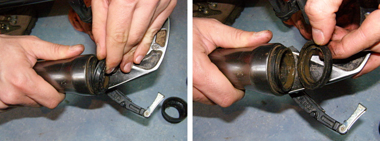

Също http://www.mtb-bg.com/index.php/special ... -repair013 тук на 7-ма стъпка пише "7. Почистете втулките и вътрешността на ботушите. За целта е добре да увиете парцал около някакъв достатъчно дълъг прът и по този начин да го напъхате в тръбите, за да отстраните мръсотията" ами тези втулки да не са тези неща отгоре като махнеш маншона и тези отдолу и това ли са втулките http://www.mtb-bg.com/images/stories/sp ... 106_06.jpg ако моеже да ми покажете снимка на тези втулки ако греша :peace:

Или тези които са под оплътнителя за прах ;)

Кръглото, дето е на снимката в ръката на човека е прахоуловителът, а ето така изглежда една втулка за вилка:
