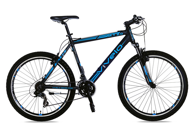

Здравейте,
решил съм да си взема велосипед за предвижване из града. От известно време чета форума и понаучих някои неща. Минах през няколко модела и марки и се спрях на Vivelo Sky 2.0. Проблемът е, че не успях да намеря информация за модела освен в 1 тема Тази. Познанията ми относно велосипедната вселена клонят към нула и не мога да преценя дали това колело си заслужава инвестицията. Разбрах, че Vivelo са нови на пазара в сравнение с другите марки и все още няма утвърдено мнение като за Drag ( примерно ). Интересува ме мнението ви за посоченото колело. Качествена ли е самата марка. Окомплектовката на колелото ми стана ясно, че спада към клас "добре", но така или иначе не съм изявен велосипедист и едва ли ще успея да открия разликите между всички видове - Altus, Acera и т.н. Моделът ми допадна на външен вид, а и самото име ми харесва :) ( толкова, като за първолак :wavey: ) То реално Vivelo е производител на рамката, другите компоненти са от друг производител ( ако съм разбрал правилно). От прочетеното не успях да разбера с какво една окомплектовка е по-добра от друга ( тип: по-бързо преминаване през предавките, по-голяма стабилност под натоварване и т.н. ) и ще се радвам ако някой хвърли малко светлина в тази област. Интересуват ме 2 неща, като едното е по-скоро от любопитство.
1. Главините дали са на шлиц или на резба както и задния венец, и какво е преимуществото на шлиц захващането пред резбованото. Тип - ухото е по-добре, защото . . . .
2. В една тема попаднах на мнение, че 32 спици са по-добре от 36. Любопитно ми е защо.
Бюджетът ми е 400 лева и нямам възможност да извадя повече на този етап. Висок съм към 190 cm и по калколатора на Niko Bikes ме интересува рамка с големина 20-21 инча. Тежа около 80-85кг. Не успях да открия дали този велосипед се предлага в търсения от мен размер.
Също така искам да питам дали трябва да се взимат протектори за вилката ( частта, където предния шок се вижда ). За отзад разбрах, че трябва, за да защитя рамката от веригата.
Надавям се да не съм се изложил като кифладжия с някой тъп въпрос и благодаря за отделеното време.

лампа написа:1. Главините дали са на шлиц или на резба както и задния венец, и какво е преимуществото на шлиц захващането пред резбованото. Тип - ухото е по-добре, защото . . .
На резба е. При главините на шлиц напрежението, което попада върху оста е разпределено равномерно спрямо нейната симетрала, докато при главините на резба не е така и по-лесно/често се кривят/късат оси.
лампа написа:2. В една тема попаднах на мнение, че 32 спици са по-добре от 36. Любопитно ми е защо.
По-леко е, при правилно наплитане и двата варианта са удачни за каране.
лампа написа:Не успях да открия дали този велосипед се предлага в търсения от мен размер.
Има го в размер 21"

Лично аз имам VIVELO Sky 2.0 и съм много доволен от него, защото:
1-Рамката има подсилки с аргон и това я прави по - издържлива.Подсилки има и по лапата.
2-Каплите не са кой знае какво, но са двойни и алуминиеви.
3-Колелото е с 21 скорости.
4-Рамката не 20-21 инча, а е 19 и доколкото знам се предлага само в този размер
5-Скоростите са много качествени и спирачките и курбелите са алуминиеви
6-Колелото наистина си е oversize и предназначено за MTB (планинско колело е)
7-Извинявам се, но VIVELO са изявена марка, само че колелетата са скъпи затова ги няма всеки.Изявена марка е защото ако не се лъжа с VIVELO са нашия и турския национален отбор по колоездене както и други отбори.
8-Кормилото е по-дебело и дълго, а лапата не е от най - обикновените.
9-Единственото, от което не съм доволен е следното:
Вилката се води SR SUNTOUR M2025, по принцип тази марка е хубава.Само че хода на вилката е едва 63мм. и след време ако скачате ще започне да достига до прекъсвач.Освен това вътре няма две, а само една пружина.Хубавото обаче е че вилката не е скъпа нова е 60 лв. Моята няма драскотина и сигурно ще я дам за 50лв. освен това твърдостта може да се регулира и който желае може да замени твърдата си пружина с мека, която е на цена 10лв. нова.
Това е от мен относно колелото, вие си тълкувайте написаното по-горе и преценете, защото според мен плюсовете на това колело са МНОГО повече от минусите му.Поздрави Михаел.:)

Макар и в ниския ценови клас, Vivelo Sky 2.0 са функционални и годни за надграждане, тъй като използват твърда алуминиева рамка 7005 с нормален вид, полуинтегрирани чашки 1 1/8 и сменяемо ухо за задния дерайльор – детайли, които не винаги се срещат в този ценови клас. Sky 2.0, който е показан на горната снимка, струва 368 лв. и е оборудван с вилка SR Suntour M2025, начален клас компоненти на Shimano и V-образни спирачки Promax. Ако предпочитате дискови, има и такава модификация на цена 443 лв., а за дамите има и велосипед със спускаща се ниско горна тръба, който струва 383 лв.
Brand VIVELO
Model Year 2011
Type MTB
Colours White, Black
Frame Alloy 7005
Fork SR SUNTOUR M2025
Rear Deariller SHIMANO RD-TX35 D, 7-speed
Front Deariller SHIMANO FD-TZ20
Shifting Levers SHIMANO ST-EF51, 21-speed
Freewheel SHIMANO MF-TZ217
Front/Rear Hubs JOY TECH FH-751/752/RCC
Brakes PROMAX TX-115C, alloy, v-brake
Brake levers SHIMANO ST-EF51
Tires KENDA, black
Извинявам се, но описанието на колелото е на английски език.
В заключение бих казал, че с новите модели на Vivelo започва да се изгражда МТБ „каталога“ на марката , но в него все още има една голяма празнина и това е средният клас – между Space 01 и М17. Тепърва ще видим дали няма да се появят продукти и в тази ниша...
Сами се уверете, че колелото е много добре и плюсовете са повече от минусите, мога да кажа че съм доволен от рамката макар да я имам едва от 4 месеца.С нея съм скачал доста.:)
