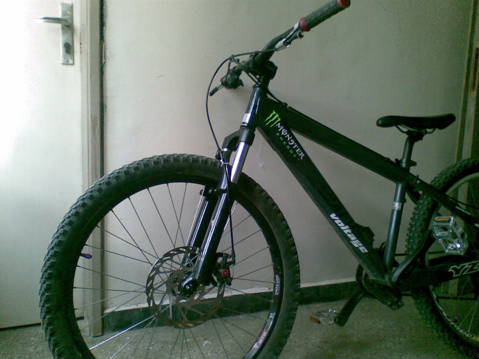

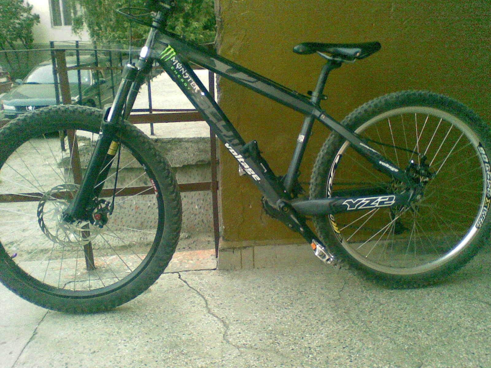

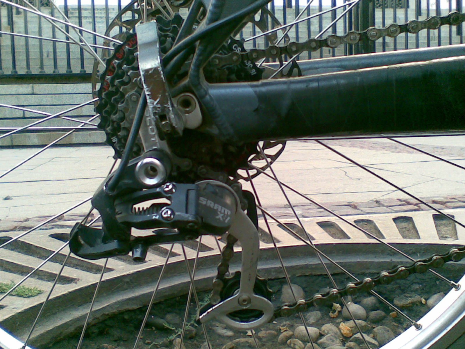

Здравейте, бих искал да препоръчате вилката, отговаряща възможно най-точно на изискванията ми.Карам велосипед, базиран на рамка Scott yz2 14"(S размер).И мисля, че донякъде съм постигнал това колелото да е "универсално".Вместо да описвам частите му, направо ще постна снимка да видите за какво иде реч:
(428.31 KiB) 372 пъти
(272.58 KiB) 289 пъти
(324.8 KiB) 220 пъти
Колчето е дълго 400мм и ми е удобно и за въртене.Рамката е здрава и за сега няма да се сменя.Карам градско, като обичам да си правя разни трикчета.Спускам се и на Витоша(Голи връх-Бай Кръстоьо-Драгалевци), но старата вилка(Duro DJ D) със 130мм ход не стигаше.Беше мудна, неотзивчива на неравностите, дори след профилактика.Ръцете още по средата на пътеката почваха да болят.Затова съм се насочил към следните варианти:Rock Shox TORA,SR Epicon, или да пестя за някоя по-дългоходова вилка(160мм) на 20-ка ос.Надолу няма да се кара чак толкова екстремно(не съм голям аграр).Искам да попитам и един по-специфичен въпрос относно работата на вилка в студ.Стара ми вилка работеше АДСКИ гадно на студ.Изобщо почти нищо не обираше.Хубаво, мислех си, че няма грес.Прибирам се, отварям я и гледам, че си има грес по семерингите, втулките и надолу по ботушите, което ме разколебава да взема пак сънтър(Epicon или Duro FR-варианта за 160мм ход и 20-ка ос).Всъщност, разилката между епикоан и дурото не беше ли ,че Епикона е на въздух от лявата страна, а Дурото на пружина/еластомер?Единствено за тората не знам как стои положението.
