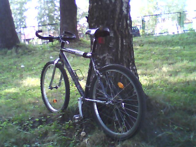

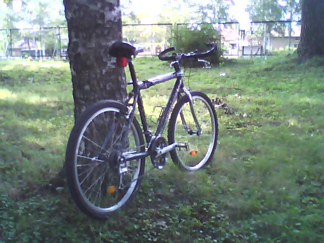

Мнениеот stivenj » Пет Сеп 21, 2012 11:15 am
Здравейте колеги,нов съм във форума Ви,купих си колело,малко е старо на възраст ,но е хубаво ,леко и скъпо.Та взех го със спирачки -кантарче,Трудно ми е да намеря накладки за тях и се колебая да си купя ли В брейк,но от по евтините или да си търся за тези гумички и да си го карам така.Не съм маниак и да наливам пари в него ,имам кола ,която ми е достатъчен бирник,но в последно време не я поглеждам повече прекарвам на колелото.Благодаря за мненията ,които вероятно ще получа.

Мнениеот stivenj » Пет Сеп 21, 2012 1:59 pm
Благодаря колеги,ще ви послушам,но не знам с броните как ще стане.Те при мен са в рамката ,явно си имат канали вътре ,жилата просто излизат от рамката и направо на кантарчето.Но имам един познат майстор ,който смятам ,че ще се справи с всичко.Ще взема В брейк другата седмица и слагам.

Мнениеот stivenj » Пет Сеп 21, 2012 4:01 pm
karmakarma написа:ако кантара работи добре не го пипаи! кантара е в пъти по добър и много по прецизен като настройки от в-брейка.тва ми е бойния кон-виждаш ли кантaрчето от зад? на 22 години е и не е мръднало! не бих го сменил с нищо.както виждаш по рамката няма жила никъде-това е така защот жилата влизат и излизат от самата рамка-"колелото" е доста скъпо klein attitude щом на него слагат кантърче начи си я бива системата
Е сега вече стана сложно,кантарите си работят нормално спира доБре ,но се иска по голямо усилие,опитах да кача снимки на колелото ,но не стана нещо.изработката е същата както на колегата със снимките ,само ,че рамката е по тънка и е алуминиева,всичко по механизмите е Деоре ЛХ а каплите са ,амброзио.Ще изчакам да видя какви мнения ще има още ,че колебанието е голямо.

Мнениеот stivenj » Съб Сеп 22, 2012 12:42 pm
Plamen_EM написа:Ако не е подменяно нищо по велосипеда, остави кантарчетата и запази автентичния му вид.
Не ,вищо не е подменяно,колелото се казва REFLEX-направих му снимки ама нещо не мога се оправя да ги кача.Всичко е както си е произведено,старо е ,но е здраво,кантара е алуминиев и си работи нормално ,но да сме в крак с времето,абе много свири като е мокро и иска повече усилие за да спра.

Мнениеот stivenj » Нед Сеп 23, 2012 12:25 pm
Plamen_EM написа:Свири и не спира, защото калодките са на 20 години. Като ги смениш ще се оправи. А ти сигурен ли си, че е старо, хубаво, скъпо и леко?
Да, старо е колега , предполагам 90-та година е някъде,
http://mombat.org/MOMBAT/BikeHistoryPages/Reflex.html-eто това жълтото колело е моето и на цвят е същото -90 година е произведено.Харесвам си го много ,удоволствие е да се кара ,много леко върви,но ме гложди това със спирачките ,мога да си позволя някакви алуминиеви В брейк от 9 лв повече пари не давам,по ясни причини.
нещо не се отваря ,ако тук зареди долу март 91 г на снимката е същото.

Мнениеот stivenj » Нед Сеп 23, 2012 2:53 pm
did написа:http://mombat.org/391ReflexAd.jpg - това е правилния линк.
Не сменяй нищо, само си намери нови калодки и си настрой спирачките хубаво. С тези лостчета ще имаш много ядове с настройките на V-brake, даже ще е невъзможно да се настроят при минимална кривина на каплите.
Да, колега ,благодаря ти ,точно това е моето колело,само че е с гладки гуми за асфалт.Е тогава щом ще има ядове няма смисъл,каплите ми нямат никакви кривини перфектно прави са ,но ще потърся нови накладки и ще сменя тях.
