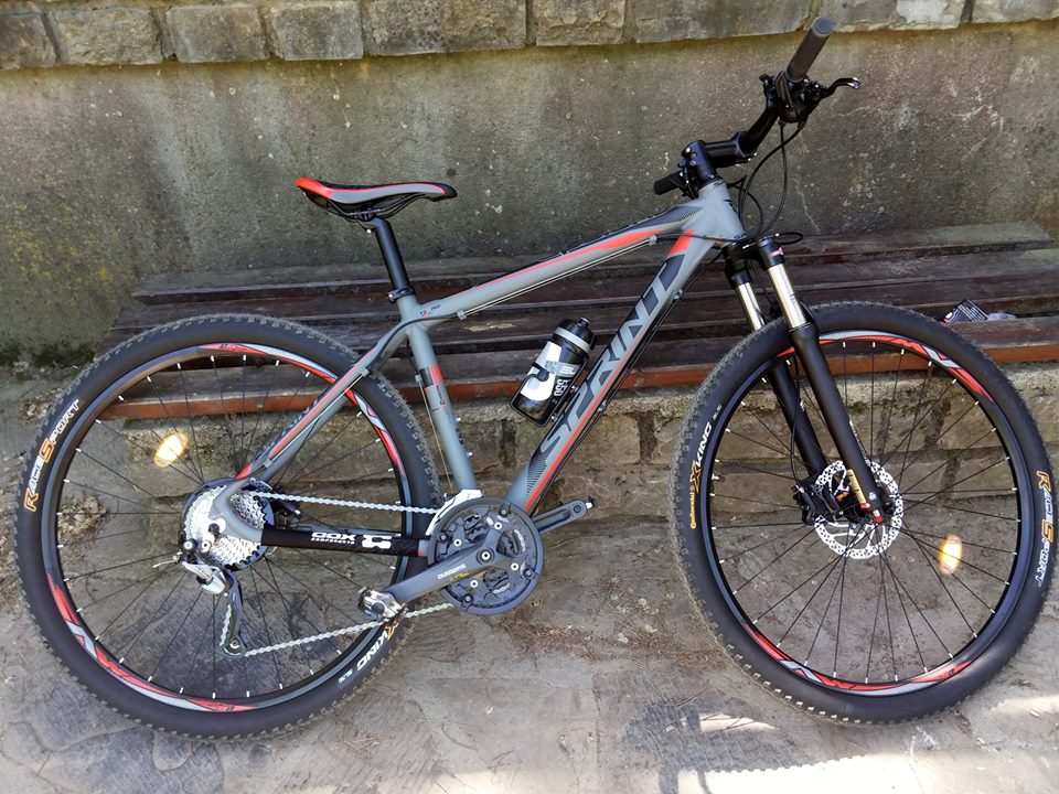

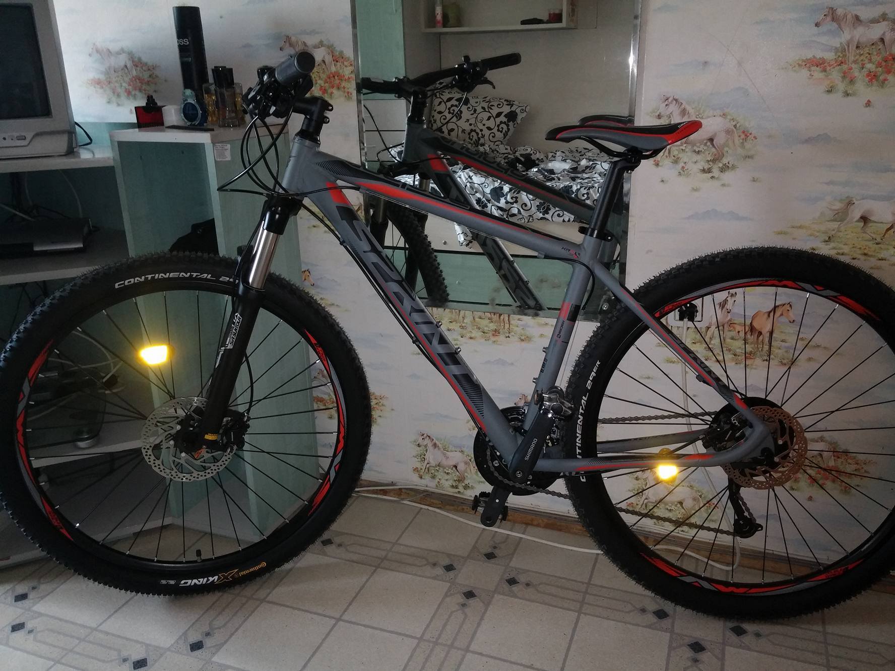

В крайна сметка взех аполона. Благодаря Ви!
