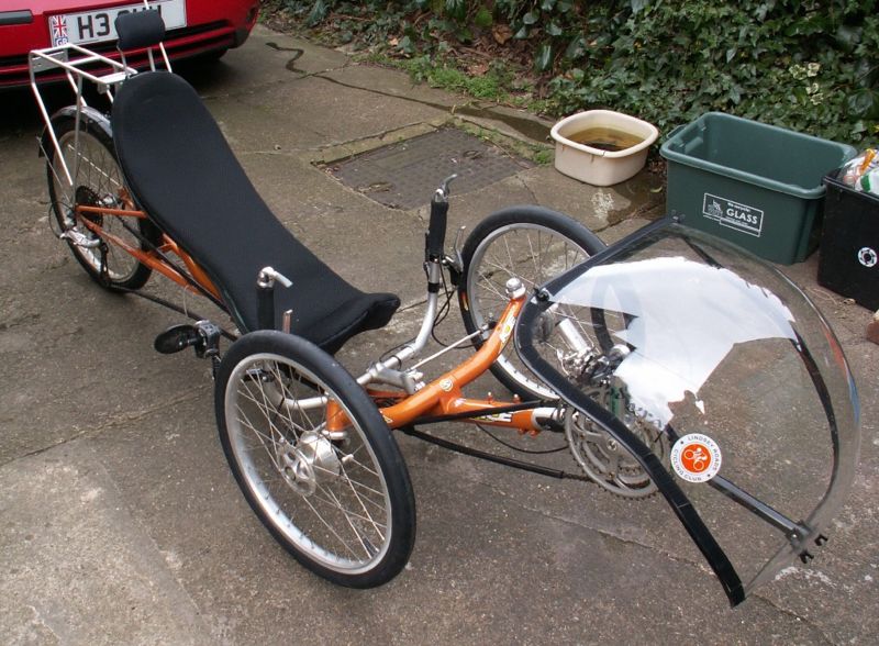

Мнениеот el_portokalo » Чет Сеп 01, 2011 3:26 pm
според мен,най-подходящо е нещо подобно на тая триколка,поне от към баланс няма да имаш проблеми.доколкото знам в българия май не се продават такива,може да ти внесе някои от гемрня струва около 1000 евро.ако си купиш велосипед според мен е най добре да го караш с платформени педали за да може при необходимост бързо да стъпваш на земята.отначало го карай с малко по ниско свалена седалка за да може да балансираш по добре,и по лесно да стъпваш на крака при спиране.няма значение каква марка е велосипеда,важното е да се чустваш добре на него.желая ти от сърце успех и приятни мигове с велосипед ! тялото скоро ще бъде там-накъдето го води духа! :beer:

С баланса мисля, че няма да имам проблеми. Мога да карам колело, бивш моторджия съм, а и миналото лято си купих тротинетка и се справям чудесно. el_portokalo е прав, че ми трябват платформени педали, за да мога да свалям крака с протезата по бързо когато се наложи. Невъзможно ми е да се изправям или ако това става поне за малко, то натоварването ще е само на единия педал. Но дали ще издържи? Благодаря на hitar_potter за предложението, но имам приятели които ще ми услужат техните велосипеди за тест-драйв. Днес ми се обадиха, че новото коляно е пристигнало и скоро ще опитам с амортесьор и твърдак. После ще ми предложите марка и модел.

Мнениеот zax983 » Пет Сеп 02, 2011 12:56 am
Не знам цената на това, ако въобще се продава, пък и го има само в детски вариант доколкото успях да разбера. На снимките ми се вижда малко за 173. Но е измислено 2005-та, от тогава до сега доста време е минало... Ако може да се намери за възрастни и е на приемлива цена, мисля че е един много добър вариант. Това откъм, сигурност, стабилност, баланс... Ако не друго поне може да се приложи идеята. От друга страна може би трябва да помислиш и за някакъв хибрид, просто когато не си в състояние да въртиш педалите, включваш мотора. Но и там май влизаме в друга ценова гама... Но пък ще си по-близо до моторите.
