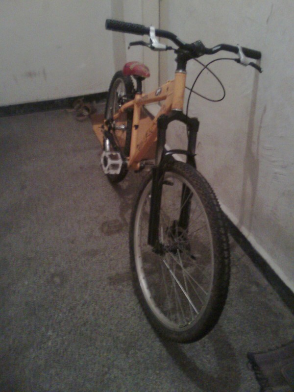

2009та си взех първият Drag Climber , модел 2007-ма. Купих го втора ръка от град Троян, момчето ме прецака с рамката и частите. Нямаше нищо което да е наред, най зле бяха дроп аутите (сериозно износен), така нямаше начин капла да се стегне/сложи на тази рамка. НО това не ме спря, голямо желание имах да карам такова колело.

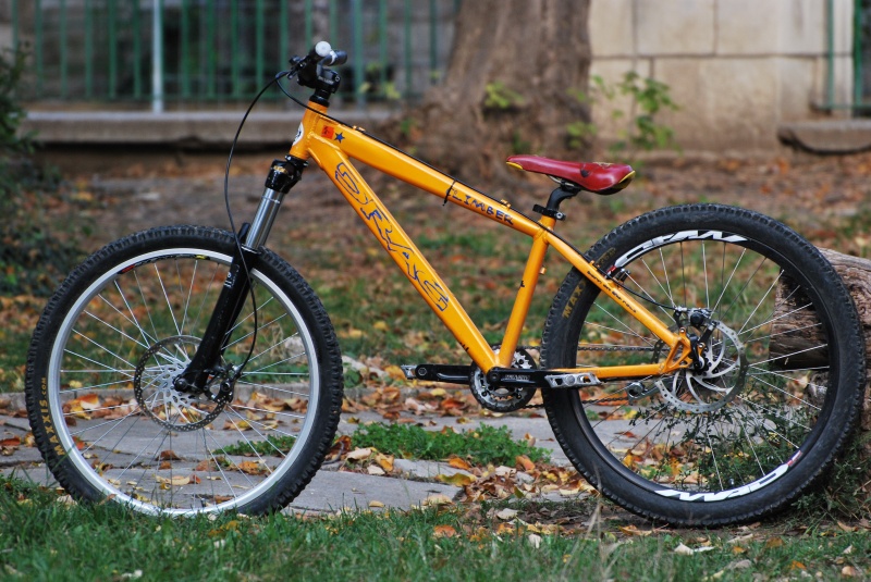

Получи се това след супер много труд и пестене :

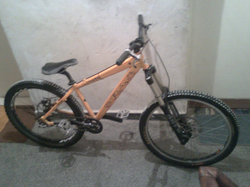

Премина през тази фаза 5-6 месеца по късно :
После така:
Последният пълен ъпгрейд преди да го продам, изглеждаше така :

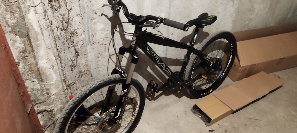

Минаха 14 години и ме обхвана носталгията ... Спомних си, колко забавно ми беше да карам този модел, колко неща научих с него и че реално запали искрата в мен да карам колело по сериозно. Затова започнах усилено да търся навсякъде онлайн за Climber 2007. Не се оцелели много и нямаше за продажба нито един.

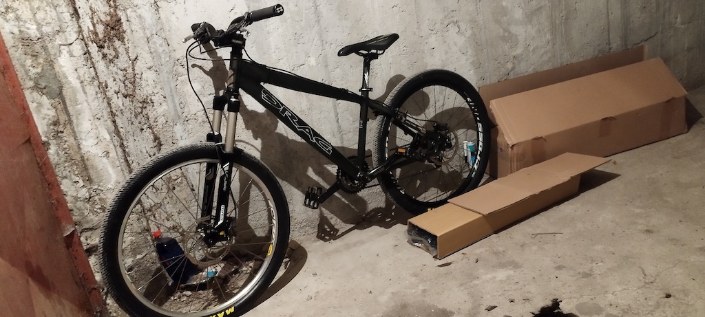

2023-та в края успях да намеря един такъв абсолютно здрав екземпляр в град Варна . Колелото не беше карано доста време.( Приблизително от 2010-та година)
Момчето си го държеше в маза, явно поради същата причини поради която аз исках да го купя. Сподели ми , че очаква да му се роди дете и затова трябва да се раздели с това колело. Разбирам го много добре, предполагам му е било трудно да вземе това решение.
Така го купих(уви нямам много снимки): Изображение

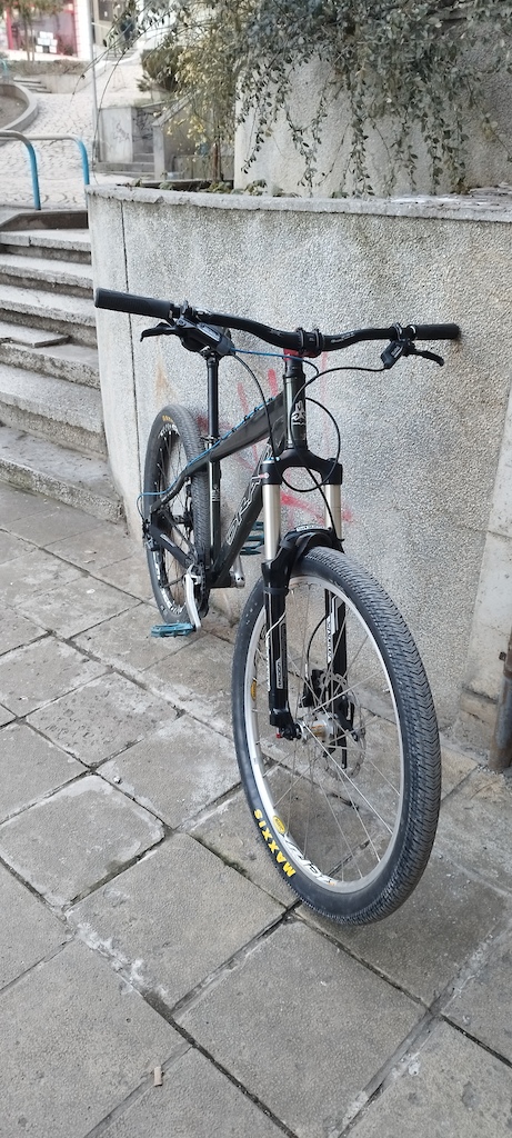

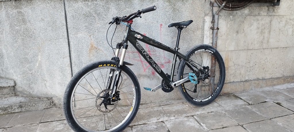

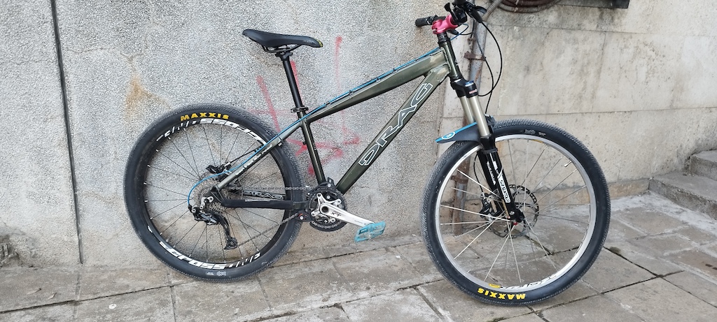

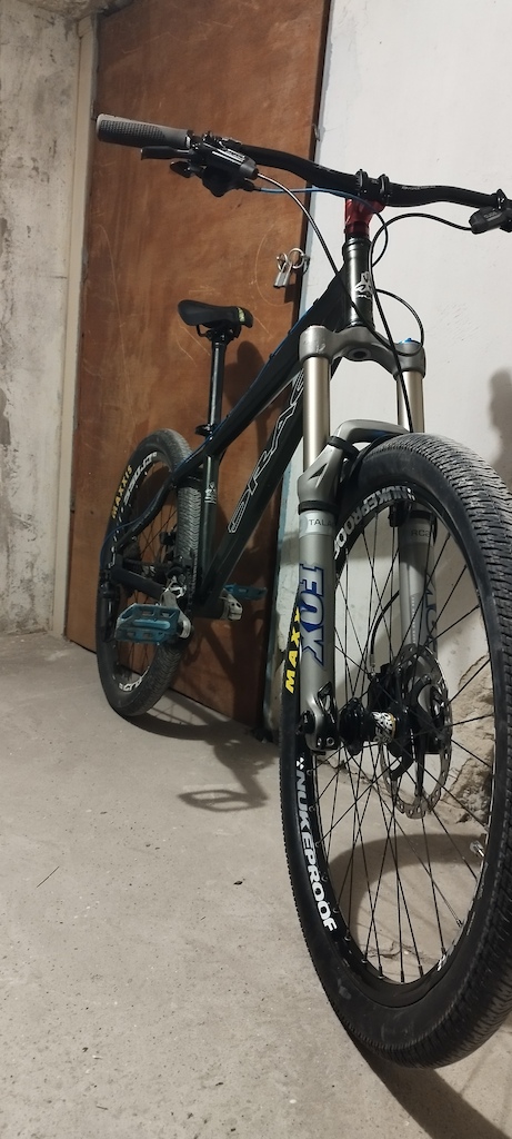

Няколко дни по късно, време беше за ъпгрейд. С идеята да стане сравнително евтина и здрава ретро сглобка. Колкото се може, по лека също.
Започнах с вилка Sr suntour raidon изцяло на въздух.
Капли : Mavic cross one задна и предна Mavic Crossmax
Гуми : Maxxis DTH 26x2.35.
Спирачки : Avid Juicy 7.

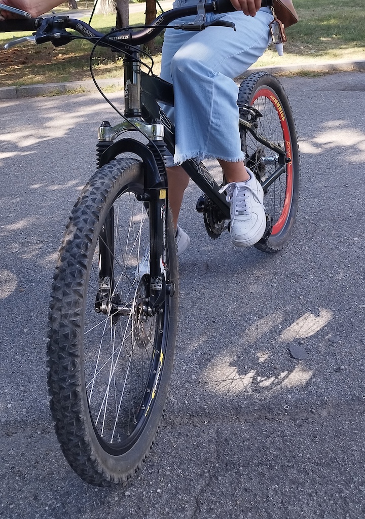

Няколко месеца по късно почнаха да ми идват още идеи за ъпгрейд. Жена ми като го кара 1-ят път, след покупката без малко челно не се блъсна в една стена, съответно имаше страх от спирачките на това колело. Затова реших да му сложа други спирачки. В това време абсолютно случайно се сдобих и с курбели Shimano XT
Ротори Shimano Xt Rt 86 ice tech - 203 мм отпред, 185 мм отзад.
Спирачки : Sram Guide T 4 бутални .
Последва: Колче Sixpack Racing Menace и лапа Sixpack Racing menace. Скорости Shimano Acera и кормило Force 740 мм . Педали DMR v10, водач и грипове ODi

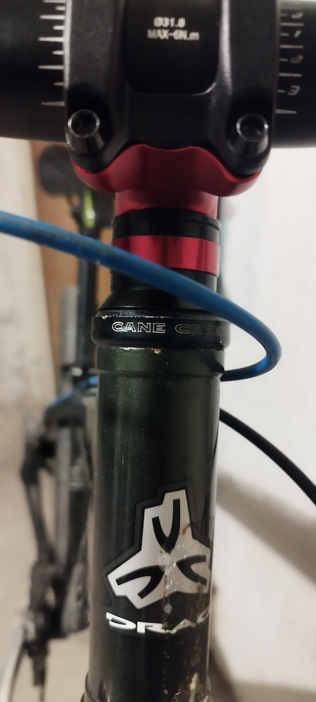

Имах останали чашки от някъде Cane creek за 1.1/8 чело. Време беше да влязат в употреба :

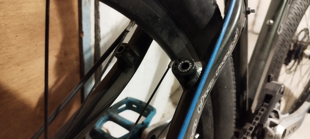

Temu тапички за рамката вършат добра работа за изчистен вид :

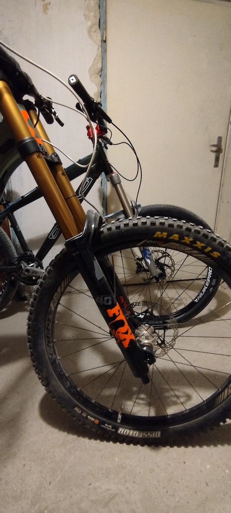

-Предна капла Nukeproof Generator 20мм ос, спечелих я от търг на късмет. Съответно, имам капла 20мм ос, нямам вилка... Хммм време е да намеря вилка тогава
- Намерих вилка Fox 36 rc2 Talas. Добре е да отбележа че изключително трудно се намират вилки за 26 инчови капли , 1.1/8 стержен.
След ровене в цяла Европа/цял свят успях да намеря читава такава вилка, особено както си намислих Fox да е.
Вилката има работеща настройка за регулиране на ход-а, което ме изненада. Предвид, че не е първа младост вече.
Fox 40 Kashima Grip 2 До дядо му Fox 36 rc2 Talas :
