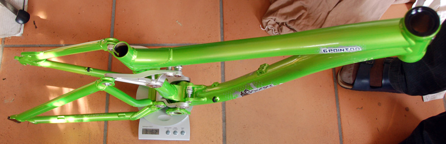

Рамка + чашки – Iron Horse 6. (3854гр.) (само рамката - 3751)
Вилка – FOX 36 Float RC2 (2181гр.) (с нерязан стержен - 2214гр.)

Total: 13227гр.
Въпреки голямото ми желание за <13кг, за съжаление това е вече много трудно постижимо. Причината - разликата в теглото между Mountain King Supersonic 2,4 2007 и 2009. Бях взел под внимание какво лично измерих през 2007-ма (а именно - 524гр.), но уви - две години по-късно нещата изглеждат по съвсем различен начин - 583 и 585гр. Това са 120гр. повече от предвиденото, които нямаше как да ги компенсирам.
Все пак това не е окончателното тегло. Предстои минаването на безкамерни, което ще свали теглото докъм 13100. Излишно е да казвам, че горните тегла са реални. Всичко е мерено на електронна везна и документирано със снимки, които ще сложа по-късно.

Harka написа:Рамка + чашки – Iron Horse 6. (3854гр.) (само рамката - 3751)
Малко стара е темата, тази снимка доста ме заинтригува
Възможно ли е да има разлика в теглото на рамките, произведени различни години ?

Re: Iron Horse 6Point0
Мнениеот outfaced » Чет Апр 11, 2013 10:20 pm
Бе и мен теглата дадени от Harka силно ме озадачиха. Винаги съм смятал 6. за към 3,2кг.

Мнениеот angel666 » Пет Апр 12, 2013 11:14 am
outfaced написа:Бе и мен теглата дадени от Harka силно ме озадачиха. Винаги съм смятал 6. за към 3,2кг.
Може би смята и шока към рамката
Мнениеот Harka » Съб Апр 13, 2013 12:50 am
Да, може би съм се изразил малко двусмислено, но от един бърз поглед в списъка се вижда, че не съм дал тегло на шока, така че под "само рамката" съм имал предвид рамката без чашките. Иначе с шок и задна ос.
За който се интересува - шокът (Fox DHX Air 5.0) тежи 470гр. с хардуера, а оста - 92гр.
Мнениеот tanec » Нед Апр 14, 2013 11:54 am
Т.е. да разбирам, че теглото на снимката е истинско ? Това е много добре, защото в близко бъдеще предстои покупка на AM колелце, като това е един от фаворитите. Много благодаря на влкючилите се :beer:
Мнениеот Harka » Нед Апр 14, 2013 3:47 pm
Да, тази от снимката е маалко по-лека от моята, което не знам на какво се дължи, но така или иначе рамката си остава твърде тежка. Честно казано това колело така и не успя да ме спечели напълно. Твърде тежка рамка, малко странна геометрия, подходяща за доста специфични терени, определено не е за всеки.
