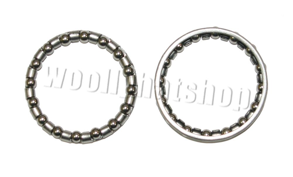

Здравейте. Търсих из нета но нищо не намерих. Та когато сменяхме вилката се разпадаха лагерите от долната част на чашките :banghead: :banghead: :banghead: :banghead: . И сега не мога да си намеря нови. Видях че размерът им е 1.2 (не ги разбирам много чашките) но никъде не мога да си намеря. Ако някой ми помогне ще му бъда много благодарен :agree: :agree: :beer: :beer: :beer: :dontknow: :bowdown: В снимката ще покажа за кой лагери имам предвид а мойте лагери са една идея по малки от тях (имам пробвах).
Показвам за какви лагери имам предвид. Но мойте са по малки.

Тези лагери, които си показал са част от най-обикновения тип чашки - които са напълно разглобяеми до съставните им части. Това на снимката е сепаратор със сачми. Популярни са в най-масовите стандарти:
по-големият: 1,125'' = 1-1/8'' = oversize = оувърсайз
по-малкият: 1'' = normalsize = нормал сайз
Горните размери означават диаметъра на тръбата на вилката (стержен) и се използват за наименоване на съответният стандарт.
Ако ти трябва това от снимката, би трябвало в почти всеки сервиз да ти го предложат за лев-два. Най-лесно е да носиш каквото имаш от лагера с теб и да го дадеш за сверка.

Благодаря за полезната информация! :agree: :agree: :agree: Но моят сепаратор е гумен и е по-малък от този на снимката. И не знам от къде да си намеря такъв. :dontknow: :dontknow: :bowdown:

Можеш да спасиш положението като наредиш в чашката само сачми- същият диаметър . /мериш диаметъра на останалите здрави -не смачкани съчми./
Слагаш грес, достатъчно да се залепят сачмите и ги нареждаш плътно. След това махаш една и си готов. Караш и спокойно си търсиш оригиналните лагери. :wavey:
