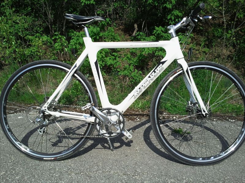

Първо, взех си колело втора употреба ,датско,марка- Avenue Spirit XS 3000,модел не знам коя година е.Има сайт на производителя, но инфото за компонентите е почти никакво.
Колелото е леко, с лята алуминиева рамка и гуми 28,с твърда вилка.

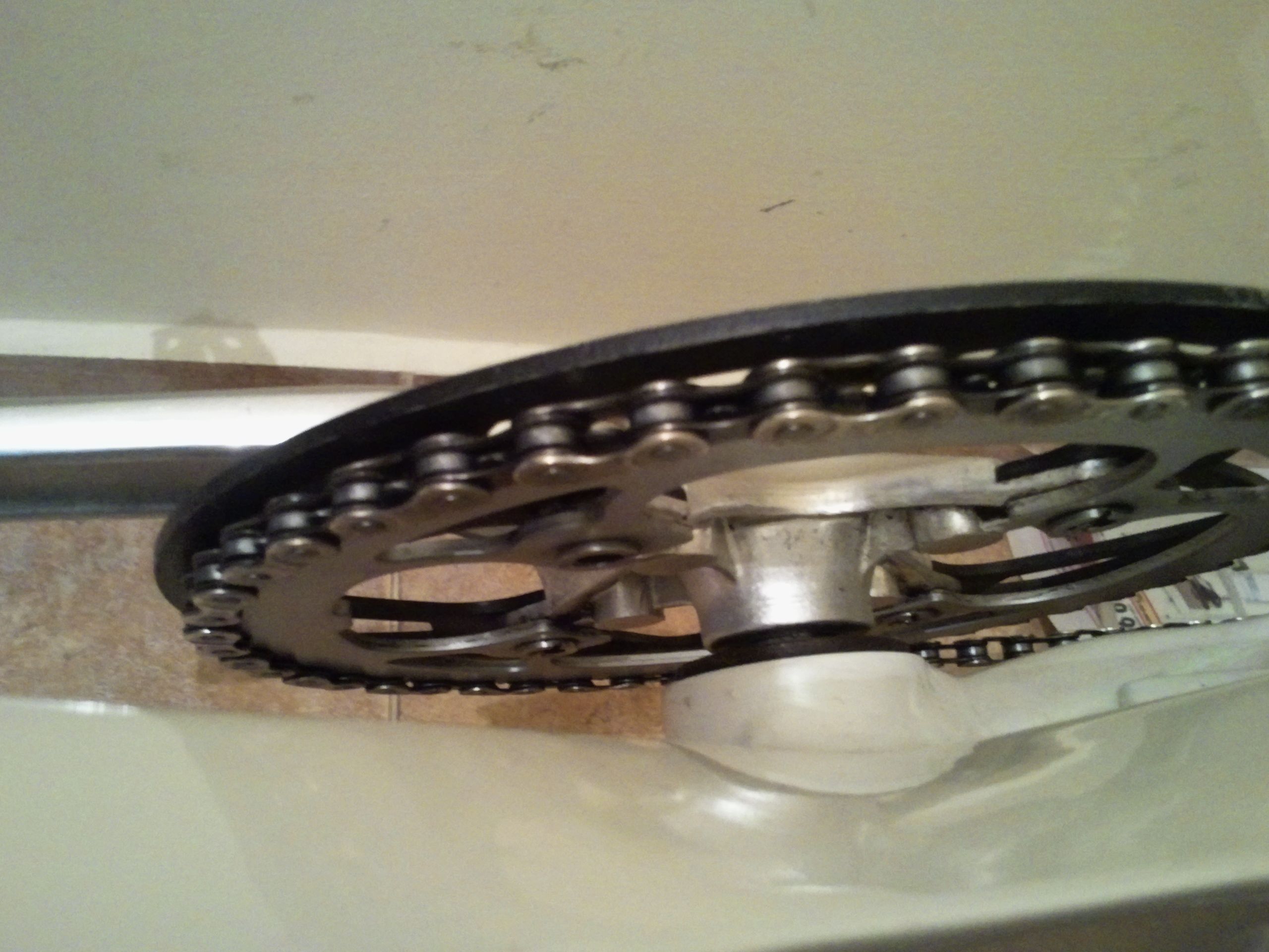

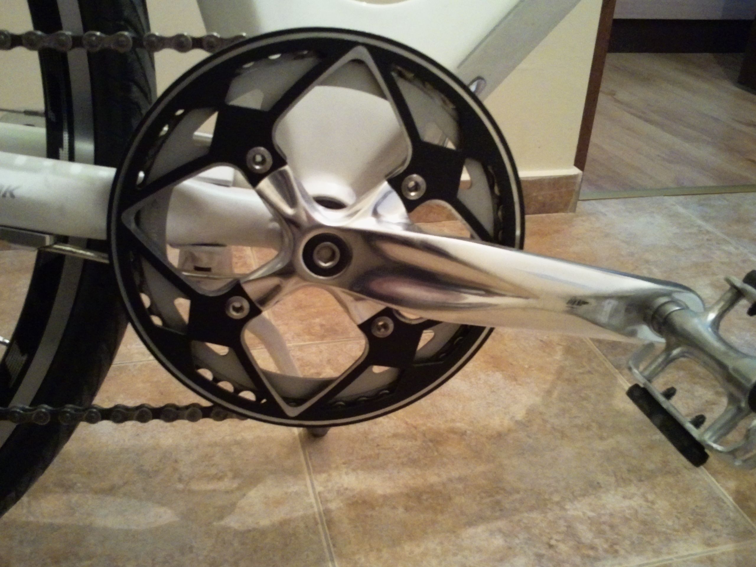

1.Курбелите са здрави и хубави но с един венец-плоча с 46 зъба и четири дупки за монтаж.Отзад венец касетата е с 8 скорости 12-25 зъба и заден дерайльор Тиагра, с късо рамо /така мисля ,че се казваще/ На големи баири ми е зор , а на някой по стръмни ,може да се окаже мисия невъзможна изкачването. Та искам да сложа още един венец отпред, 36 или 32 зъба,а може и с три,напр 46-36-22 .Мисля, че има възможност за слагане на допълнителни венци.

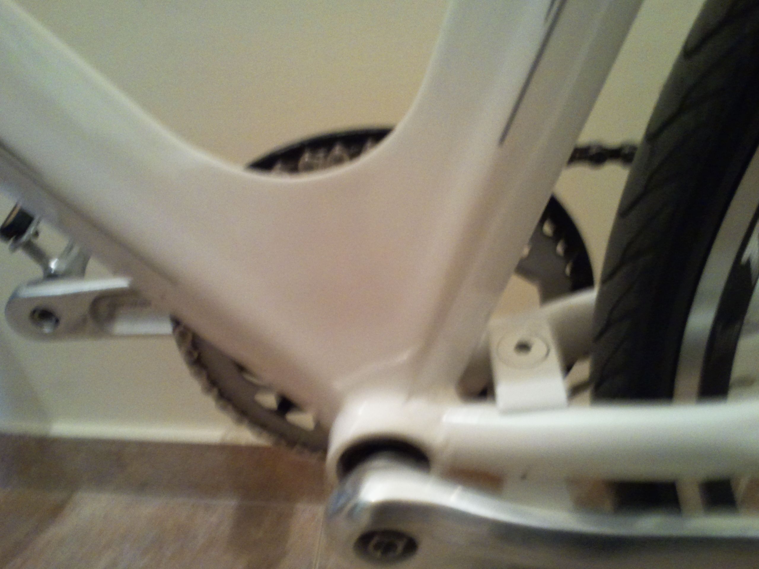

Отделно рамката е с доста странна форма , сплесната някак си , понеже е лята и не знам какъв преден дерайльор може да се монтира на нея ,който ще е подходящ.Дали за две или три плочи? Не държа да са три, но ако няма възможност само за две, може и с три.
Каква предна команда за това движение ми е необходима?

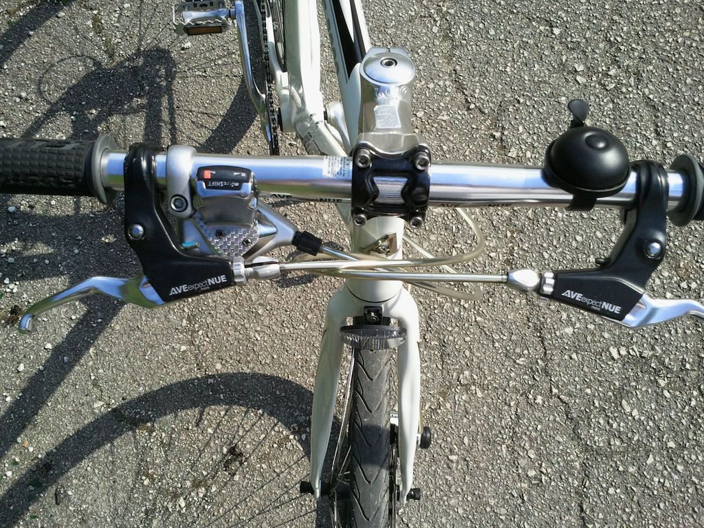

3.Спирачките са дискови механични Шимано, но ми се струват малко масивни и бих искал например да ги заменя с хубави хидравлични- какви марки ще ми препоръчате?

На мен така си ми изглежда шест! Наложителен ли е ъпгрейда? Спирачките можеш да смениш с хидравлични, там няма да имаш трудности. С предния венец ще ти е малко трудно от гледна точка поставяне на дерайльор към рамката защото не е с профил на тръба, но може да се измисли. За мека вилка отпред навярно няма да стане.

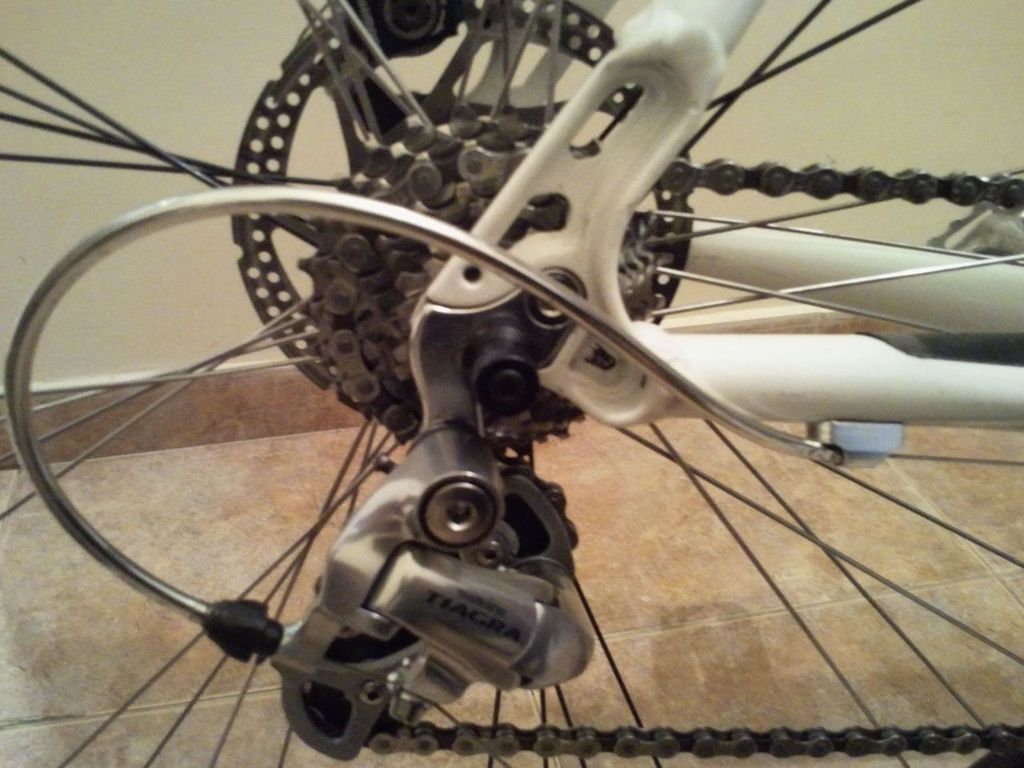

Как да разбера какъв е капацитета на задния ми дерайльор? Няма модел ,огледах го, за да разера дали може на него да се сложи по голяма касета 11-32 или трябва да се купува нов дерейльор?

Е, как ще няма? Аз тук download/file.php?id=79191 виждам Shimano Tiagra? Ако е такъв, значи става за 7, 8 че и 9 скоростни касети. :) http://www.amazon.com/SHIMANO-TIAGRA-RD ... g=lege1-20

Да , но пише максимум зъбчатка 27 зъба, а на мен ми трябват 32...

Сега сериозно, не знам преден декланшор дали може да се сложи, защото рамката изглежда като да не може изобщо, но най-лесният вариант е да се сложи по-лака плоча - 42, 38 зъба, което ще доведе само до нужда от махане на няколко звена от веригата, съответни на намаления брой зъби. Възможно е обаче в този случай веригата да стърже в предпазителя за курбел, когато е на най-малките венци.
Забрави за амортисьорна вилка, няма място между гумата и челото и ще промениш много геометрията без осезаема разлика във комфорта. По добре си вземи грипове от пяна, напр. на Сан Марко.
Шимано 395 или 355 са евтини и достатъчно добри /така казват, аз съм си ви-брейк и пак спирам, ако и да съм 95 кила/.
Моят съвет е да не опропастяваш това градско бижу, което сигурно и не е евтино. Ако не ти върши работа за баирите по-добре го смени с друго по-подходящо или го продай и си вземи колело с три плочи.

Това е някакво от т.нар. фитнес колела на което вероятно са обърнали лапата, за да е по-удобно в града. Ако успееш да смениш курбели и да сложиш команда на прилична цена ок, но иначе по-добре го продай и си купи нещо което ще е по твой вкус като нисък клас 29-так с градски гуми или хибрид.

Според мен единствените промени в задвижването, които следва да се направят е да се смени плочата с 42 зъба и евентуално да се сложи касета с по-голям обхват и съответно дерайльор за нея. Мисля, че новата Кларис позволява по-голям обхват при 8 венеца, защото се използва и при 3 плочи, а има и команди за право кормило.

Има някакъв шанс да може да се монтира E-type предедн дерайльор. Трябва обаче да се пробва щото тия дерайльори имат една дъговидна стойка която ляга на седалковата тръба, а от снимките не се вижда добре какъв е профила.
А на курбелите също би трябвало да може да се монтира още един венец ако сегашния се сложи като външен, а на неговото място по-малък.

Ако венец касетата е на шлици, може да мине само със смяна на 8 зъбчатки при запазване на спейсърите от наличната 8 скоростна касета и другият вариант със спейсърите за 9 скоростната касета + дерайльор заради стъпката. Става въпрос за 9 скоростна касета без едно зъбно колело с брой зъби 11 (12)- 36. Ще има достатъчно аванс за баири. Ето и темата:
http://forums.mtbr.com/drivetrain-shift ... 14682.html
Според мен първият вариант няма да се получи, трябва ти дерайльор с дълго рамо заради зъбчатката с 36 зъба. Оттук нататък според това с какъв дерайльор си намериш- за 8 или 9 скорости зависи кои спейсъри да сложиш, тези от 8 скоростната или 9 скоростната касета. Със спейсърите за 9 скорости ще се наложи и смяна на веригата, заради пиновете.
