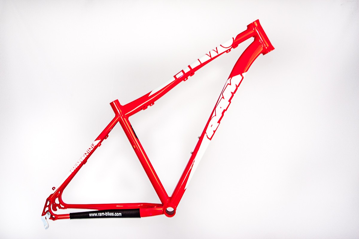

Рамката на феринито е 52 сантиметра от средното до колчето на седалката. Рамката която смятам да слагам е RAM HT2 29 цола, размера на колчето на рамката на феринито е 31.6 mm. Искам да прехвърля основните неща като заден делельор, каплите и предния делельор. За вилката е ясно че ще взимам нова ... Качил съм снимка на рамката която съм харесал. ПОЗДРАВИ :beer:

blagovest_marinov написа:Рамката на феринито е 52 сантиметра от средното до колчето на седалката. Рамката която смятам да слагам е RAM HT2 29 цола, размера на колчето на рамката на феринито е 31.6 mm. Искам да прехвърля основните неща като заден делельор, каплите и предния делельор. За вилката е ясно че ще взимам нова ... Качил съм снимка на рамката която съм харесал. ПОЗДРАВИ :beer:
Ако се вярва на тази статия, RAM-а също е с колче 31,6 мм., така че скобата и колчето категорично ги запазваш.
Двата дерайльора също.
Ако Феринито е с колела 700х** вероятно ще може да ползваш и тях.
Може да се наложи да се сменят броните за скоростите и спирачките (ако са механични). Вероятно жилата също. Въпрос на размери при двете рамки.

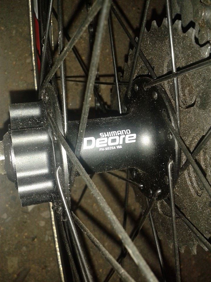

Мнениеот blagovest_marinov » Вто Ное 10, 2015 9:36 pm
victortrt написа:Не че нещо, но вилката не ти ли е за ви-брейк, а рамката, която си харесал - за дискови спирачки.
Всъщност ти си казал, че ще смениш и вилката, по-горе и очевидно новата ще ти е с опция за дискова спирачка, но каплите тогава най-малкото ще трябва да се пренаплетат с главини за диск и тогава старите шини с борд за ви-брейк също може да се сменят с шини за диск или направо да си вземеш готови наплетени капли.
Задната капла ми е наплетена вече със нова главина на деоре остава само предната да наплетя но това ще е на пролет че сега имам проблеми със финансите живи и здрави на пролет ще събера звяра :)
