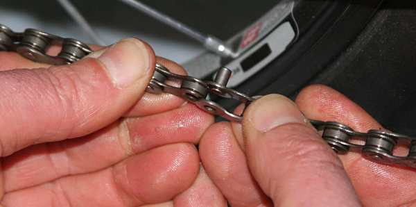

Имам верига KMC X10-93, която трява да се скъси с четири звена за да стане дълга колкото сегашната. Счупих един декатлонски инструмент за верига и се чудя дали няма някаква особеност. Пиновете изглеждат като разплескани и ако наистина са такива избиването ми изглежда невъзможно. А ако са просто вдлъбнати в центъра значи инструментът е бил неподходящ, защото острието му е по-широко от вдлъбнатината и сигурно е тръгнал накриво. Да напъвам ли с друг инструмент или нещо тотално бъркам? :crazy:

Мнениеот kaliopo » Чет Май 12, 2016 11:10 am
Нищо нередно не виждам в комбинацията инструмент - верига. Тренирай на непотребните четири звена, докато започнат да се получават нещата.

Мнениеот Vorac » Чет Май 12, 2016 11:55 am
Мда, на картинка (и цена) изглежда добре инструмента. Не съм чупил, но съм съсипвал, машинки от 6лв. Дали "острието" му е било криво по начало или аз съм го изкривил - не зная.
Като стегнеш веригата (т.е. "острието" да я допре и затисне, тъй че да не се мърда), и преди да започнеш да напъваш да избиваш нита, загледай дали инструмента опира точно в центъра на нита.

Мнениеот chaveto » Чет Май 12, 2016 7:51 pm
За тези пари може и да върши работа, но е малко под въпрос. По добре за тези пари чук и избивач. Аз така го правя и досега не съм имал проблем, когато пък не искам да удрям... режа/изпилвам с флекса.

Мнениеот morning » Чет Май 12, 2016 9:44 pm
Vorac написа:Мда, на картинка (и цена) изглежда добре инструмента. Не съм чупил, но съм съсипвал, машинки от 6лв. Дали "острието" му е било криво по начало или аз съм го изкривил - не зная.
Благодаря за отговорите. Вероятно не съм обърнал добре внимание дали шилото е било напълно центрирано. Следващата машинка пристига в понеделник, тогава ще има втори рунд.
