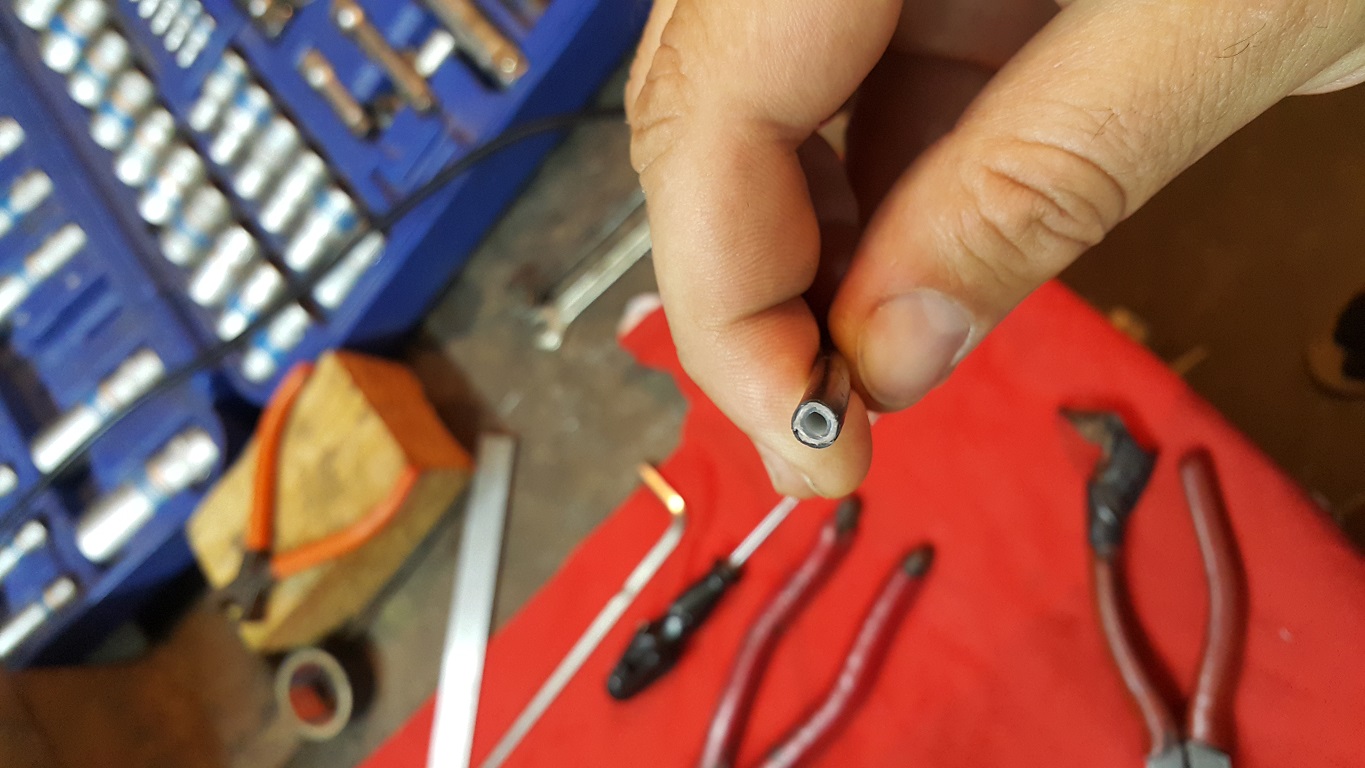

Мнениеот bobisimeonov » Сря Май 18, 2016 9:28 am
Питането ми е следното: в момента апарата и ръкохватката са XT M785, но маркуча е magura 2.2 Идва малко дълъг и искам да го скъся. Тук идва въпроса. ако взема игла и буренце от Шимано, ще станат ли на маркуча Магура? Тоест съвместими ли са или не са? В момента са съвместими като цяло, но ако срежа маркуча да го скъся и не са съвместими, откъде да търся кит за Магура? И ако не са съвместими , има ли шанса да се ползват същите от сегашната по някакъв начин?

Мнениеот bobisimeonov » Сря Май 18, 2016 8:33 pm
май е същата . със шублера не мога измеря вътрешния но при външния ми показва 3мм а на лещата 5мм (със сигурност Compatible with Magura hose (black, blue & red)
and also other brands of 5mm external hose, ie. Racing Line & Trialtech) като имаш в предвид че супер трудно иглата ще се надене в маркуча. ето малко снимки да видите и да си кажете мнението

Мнениеот uBaH » Чет Май 19, 2016 7:40 am
Струва ми се, че има един слой маркуч върху иглата, на първата снимка. Диаметъра й определено трябва да е по-малък от 3 мм.

Мнениеот bobisimeonov » Чет Май 19, 2016 4:55 pm
прав си. имаше слой останал на иглата. махнах го 2.2-2.3 мм е иглата.
