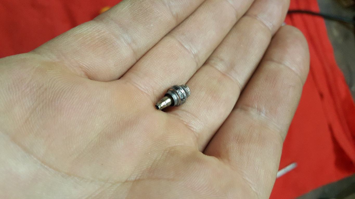

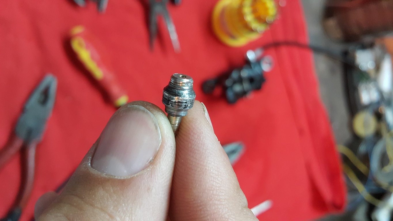

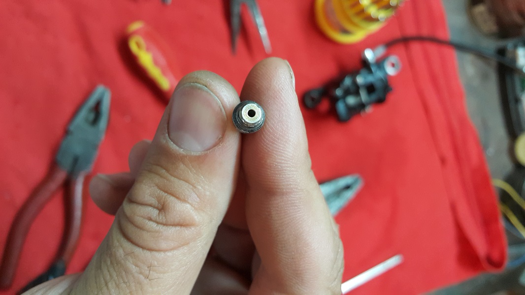

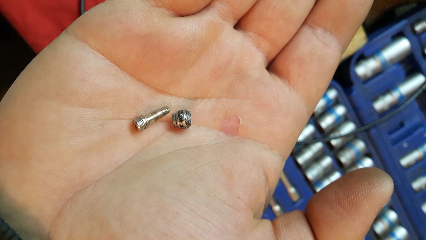

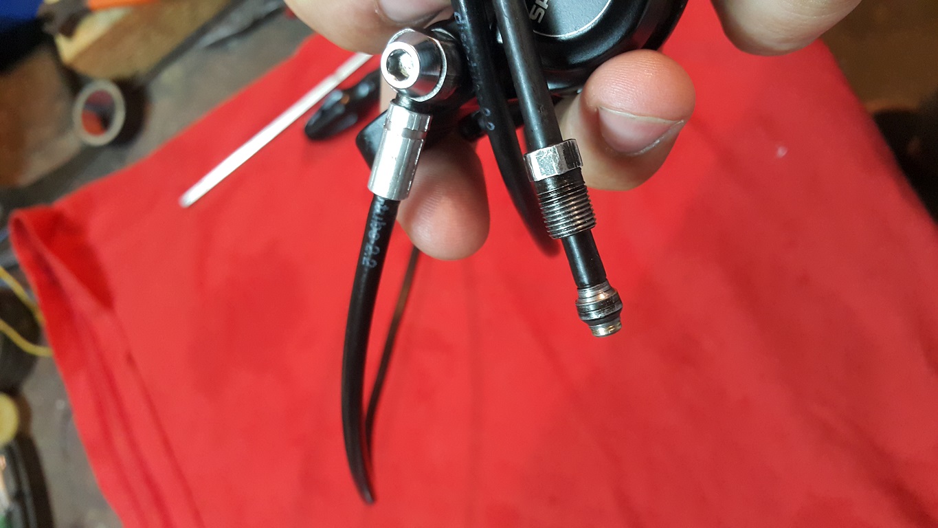

Мнениеот bobisimeonov » Сря Май 18, 2016 8:33 pm
май е същата . със шублера не мога измеря вътрешния но при външния ми показва 3мм а на лещата 5мм (със сигурност Compatible with Magura hose (black, blue & red)
and also other brands of 5mm external hose, ie. Racing Line & Trialtech) като имаш в предвид че супер трудно иглата ще се надене в маркуча. ето малко снимки да видите и да си кажете мнението
(285.34 KiB) 74 пъти
(256.73 KiB) 72 пъти
(260.83 KiB) 72 пъти
(172.2 KiB) 73 пъти
(272.24 KiB) 74 пъти
(219.44 KiB) 77 пъти

Мнениеот uBaH » Чет Май 19, 2016 7:40 am
Струва ми се, че има един слой маркуч върху иглата, на първата снимка. Диаметъра й определено трябва да е по-малък от 3 мм.
Довече ще измеря с дигитален шублер лещата на шимано (за която ми пишеш на друго място) и ако размерите пасват, ще ти я изпратя утре ;)
ПП. Явно вече съм го правил - viewtopic.php?p=982483#p982483

Мнениеот bobisimeonov » Чет Май 19, 2016 4:55 pm
прав си. имаше слой останал на иглата. махнах го 2.2-2.3 мм е иглата.
