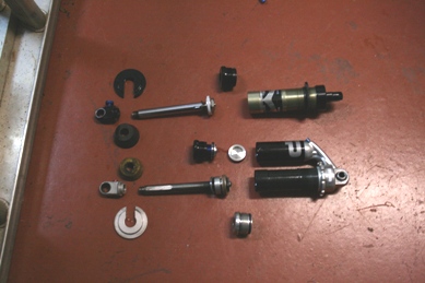

Опитай да вдигнеш леко велосипеда от земята държейки го за рамката. Ако хлопне на вдигане и си сигурен, че няма луфт в главините или елементите на окачването провери дали има игра във втулките на амортисьора (те са там за да се износват и е нормално да се сменят) Ако няма хлопане на вдигане следва да опиташ да го сгънеш (отново чрез натиск на рамката). Ако сега се появи пукането и все още не намираш луфт е възможно някой лагер от окачването да е умрял (и това е нормално след известно време и те се сменят - тук пукането е по-скоро цъкане но... както и да е) Ако все още не се чува пукането и си напълно убеден, че никъде няма луфтове (лагерите не се натягат при тях само се обира луфта - да не решиш да стягаш яко всичко на окачването) повтори горните манипулации с натиск на седалката а не на рамката (ако имаш пукане в този момент може просто да е разбита седалката и/или скобата на колчето) Ако отново не се появи пукане провери за луфтове и шум откъм предницата. Ако и там няма шум.. винаги можеш да си пръснеш малко тефлонов спрей във педалите и да прегледаш средното да не се е разпукало то :D
Edit:
Slay написа:Като начало щом 2 години караш метел начи е от старите и те са по добре няма го гадното тропане от платформата , на по новите платформата никога неможе да се изключи на мах и тропа при малки неравности .
Абе човеко спри се бе, в този амортисьор няма платформа, има няколко шайби и много високо налягане във въздушната/азотната камер (което намаля активността на амортисьора към заклащания и други движения в началото на хода) Ако ти тропа метела може да имаш въздух - занеси го на ремонт. Ако ти кажат, че не ти тропа шок-а но ти все още го усещаш занеси се ти на ремонт.
Ето ти метел и отдолу бутало на 5-ти елемент с платформа (ако все още мислиш, че първият има можеш наистина да се насочиш към ремонт... не на амортисьора) Ако си нямаш идея какво се вижда на снимката... не трябваше да пишеш по начало.
