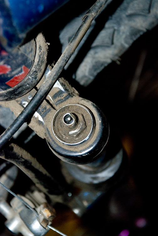

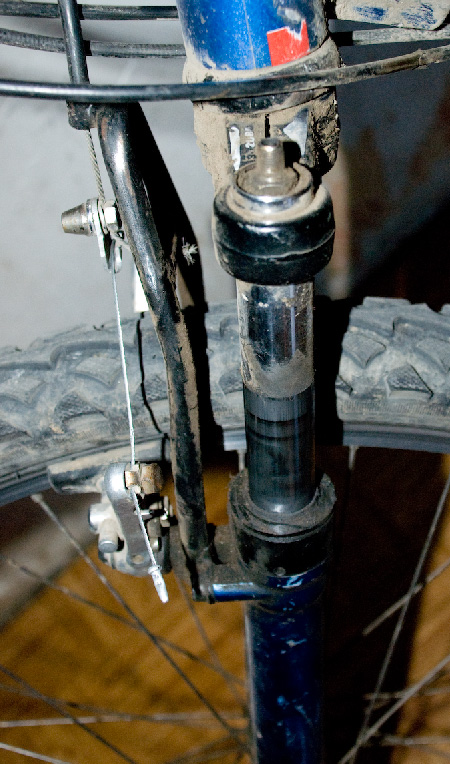

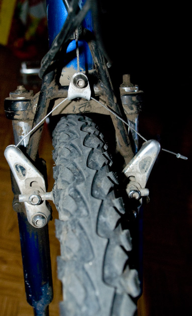

Здравейте,
Това е на Shimano Deore XT - което е старичко, но още върви много добре. Имам въпрос за ресьора. Този ресьор с въздух ли се помпа или с масло или и с двете. Като пробвам да го напомпам само с въздух и спада веднага след това, не може да издържи и 2 метра. С масло незнам как се помпа и откъде да намеря, ако се помпа. Последните 5-6 години ми стоеше в мазето колелото и сега съм забравил всичко. Сложил съм снимки на ресьора. А и отгоре гайката на единия ресьор е счупена, преди се бях пребил с него, дали продават някъде такива гайки? Сега го карам със спаднал ресьор, но ми е ниско кормилото, а то не може да се повдигне нагоре. Много ще съм ви благодарен ако можете да ми помогнете, защото вече незнам кой да питам!

Еми гледай след малко как ще те нахранят :D ,аз няма щото не разбирам толкова. Това което мога да ти кажа е,че има нещо гнило в цялата работа така като гледам снимките "ресьора" ти нещо се е вгънал спрямо челото. Или иначе казано яко е крив и ако искаш да не ходиш по болниците вземи първо виж от какво е това изкривяване,погледни там където стержена е свързан с короната,ако незнаеш какви са тези неща чети статийте във сайт-а.
По въпроса със маслото и въздуха,ако ти е въздушна пружината-със въздух ще се помпа в противен случай вътре си е съвсем обикновенна пружина. А маслото по принцип е за смекчаване на разгъването. Ако бъркам моля някой да ме поправи. :beer:
А най-добре е да отидеш на сервиз,успех.

Предвид вентила, помпа се с въздух.
Предвид външния вид, не ще да е в работоспособно състояние, така че само с помпане няма да стане.
Има нужда от възстановителен ремонт ако изобщо е годно за възстановяване.

@hook :bowdown: :bowdown: :bowdown: това се казва ретро екземпляр! Вилката ти ми напомня на моделите на marzocchi от средата на 90-те. При всички положения е от първите поколения амортисьорни вилки и е съвсем нормално всички уплътнения (предполагам и втулките) да са заминали. Честно ти казвам - не знам кой би се заел да и вдъхне живот наново. Дори и да се намери такъв мераклия, няма да се учудя да ти излезе по-евтино да си вземеш нова вилка от нисък клас, отколкото да стягаш тази. Ако си от София, драсни един ПМ- ще съм любопитен да я видя на живо.
fall_out написа:Еми гледай след малко как ще те нахранят :D ,аз няма щото не разбирам толкова.
Като не разбираш - трай си! Виждал съм различни модели (от по-първите), на различни производители, при които ъгъла под който са ботушите не е същия, като на стержена. Ако не се лъжа - например първите Indy- та на RS.

Произведено е от Kawasaki. :clap: Което незнам дали е добре или зле. Малко съм ламер за момента в колелетата, въпреки, че много карам. Даже наскоро ходих с това колело от София до Кюстендил. След това се връщам с рейса де, но поне стигнах до там. Но ми е ниско отпред и се прегърбих:)
Ами рамката е Shimano Deore XT, но задния оптегач примерно е Shimano Deore DX, предния също е Shimano Deore DX, на всичко останало включително и на спирачките пише Shimano Deore XT. Иначе си прав, че е някъде от средата на 90-те.
fall_out
Не е крив, такъв си е модела просто. Може да е някакъв рядък модел, но не е крив, така си е купено.
fall_out
Вътре в ресьора няма пружина, може само с въздух да се помпа. Ако го напомпам си стой напомпан, но като приложа някакво натоварване върху него и спада. Повече от 3,5 атмосфери на бензиностанция не можах да го напомпам защото компресорат е до толкова, но предполагам, че нещо може да не е наред.

Ако мога да го направя ресьора да ми стой само в най-горната позиция, даже и да не работи, да е твърд, пак ще ми е по-добре, защото поне ще ми се вдигне малко кормилото, че така ми е много ниско:)
Ще го снимам вечерта отвътре ресьора като му развия гайката какво се вижда и ще сложа снимка.

само от любопитство да те попитам с какво помпаш вилката. Според мен има шанс въздушната пружина да е спукана ако си я помпал със попма за гуми а не с такава специално предназначена за целта. Разликата е че помпите предназначени за шокове и вилки пусат въздух на много малки дози.

Искаш да кажеш, че не налягането прецаква един цилиндър, а скоростта, с която вкарваш течността/въздуха в него? :crazy:
hook по-горе е написал, че е ползвал компресор от бензиностанция, който не може да вдигне повече от 3.5 атмосфери, което на практика не е проблем. По-скоро вилката изпуска въздух поради факта, че е на повече от 10-12 години. Самият факт, че командите са DX, е показателен за възрастта на цялата система, респективно колело.
