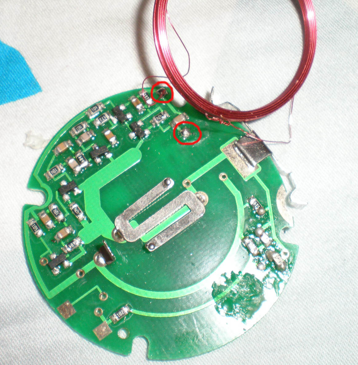

Здравейте имам много голям порблем с велокомпютъра ми. :bawling: Моделът е http://www.raleigh-bg.com/catalog/produ ... ucts_id=57 .Всичко беше перфектно свързах го както трябва,но исках да пристегна едни болтчета които се оказах доста слаби и без да исках го отворих.Ето как и зглежда вътре Изображение Изображение (петното от силикон което се вижда е от мен от неуспешни опити) Отвътре падна парче силикон което си личи,че е притискало голямата окръжност от жички към нещо.Най вероятно към един от полукръговете на снимката.Искам да попитам към кое точно трябва да се притисне за да работи пак?Моля за помощ.Толкова бях щаствлив а сега :bawling: .Извинявам се на модераторите но виждам че вече няма КАРАНТИНА и не мога да я пусна там защото нямам рейтинг за Веломеханик.Ако може да я преместите ще ви бъда благодарен.Благодаря предварително.

В случая нищо не прави този силикон освен да фиксира намотката да стои около батерията, без да я допира. Самата намотка играе ролята на антена и приема сигналите, подавани от намотка, намираща се в модула на вилката.
От това което виждам на снимките (които не са съвсем коректни) излиза че единият край на намотката се е отпоил от платката. Точно това е и проблема.
Мисля че мястото където трябва да го запоиш е на пъпката до кафявия кондензатор - разделящ двата края на намотката.
Ако не си ме разбрал - питай. ще се опитам да съм по конкретен.

Днес получих компютърчето от колегата marsa и всичко си работи нормално.Благодаря колега :thanks: :beer: Темата е за ключ.
