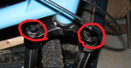

Как и с какво да запуша ботушите?
Сигурен ли си, че на Argyle не се разглабя короната от стеншъните, защото отгоре изглежда така:
това е случайна снимка,която намерих, за да покажа какво имам в предвид
argyle 302.jpg (33.9 KiB) Прегледано 1796 пъти

+1 :agree:
Не можеш да махнеш тръбите. Пресовани са. Тапите които си снимал са за достъп до карантията. An1MaL е обяснил важните подробности по подготовката. Единствено незнам до каква гладкост можеш да стигнеш, тъй като ботушите по принцип са олекотени с Магнезий. An1MaL го е правил, така че мисля, че няма да имаш проблеми. ;)
