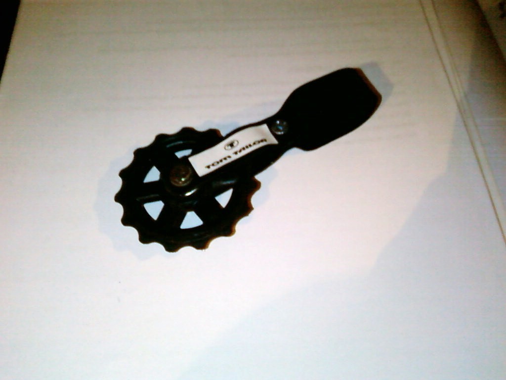

Мнениеот EccentricMOTION » Пон Апр 12, 2010 2:29 pm
За такова ли самоделно питаш? Правих си 2-3 такива - за мен, за приятелката ми. В моя случай беше с фиксирано рамо, използвах го за една плоча. Като отзиви мога да кажа, че работи шумно, за ръчна изработка - задоволително. Обира доста люлеенето на веригата, преди да се сдобия с водач го използвах с декланшор. Нямах проблем с падането на веригата. Като друг недостатък отбелязвам намалената производителност от работата на дерайльора - трудно включваше, особено в крайни позиции.
ППП.Ако се примириш с факта, че ще използваш само ДВЕ плочи отпред, може да погледнеш как е устроен truvativ shiftguide.
