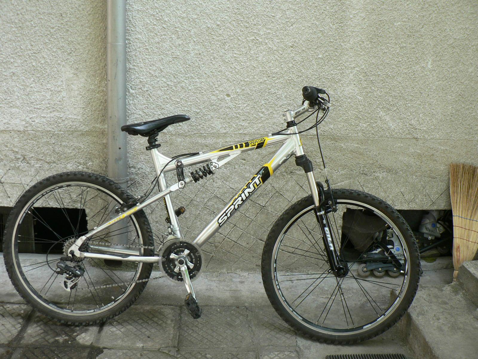

Значи в областа на задния амортисиор е проблема. Като го натисна се получава едно скърцане за което се чудя да ли е от броните или от механиката . Питам се дали с едно смазване на всички части ще се управи :crap: ?
:crap:
Това е колелото и съм оградил може би проблемните зони :)
(403.13 KiB) 336 пъти

Преди имах рамка Sprint Camel, скърцането спираше след почистване с WD-40 и смазване с грес. Та пробвай да смажеш всички стави на окачването, най-вероятно ще се оправи :agree:

Може да скърца и от пружината.Сложи грес където намотките се допират една в друга(в двата края има по едно такова място).

Обясни си какво представлява скърцането... кога се появява, в какви обстоятелсва, кое по-точно създава този шум. Тогава би могъл да си обясниш, че скърцането при теб ще е "константно явление" т.е. постоянно Единственото решение ще е с лубриканти :D и ще е временно.

Ами беше от втулките (всичките) .Някои смених други смазах но се указа и от броните на жилата . Благодаря за съвети на всички и на всички които прочетоха моята тема и се опитаха да ми помогнат . Отново благодаря . :) :) Скърцането спря (поне от амортисьора и .......) .

Колега не е ти от амортисиора а долу там където те съединяват 2-те части на рамката вземи малко масло
ии напълни отворчето където е над болта за захващане на на 2-те части .. с масльонката полеи ето тук >>> http://kachi-snimka.info/images/arx1290951711m.JPG .......... дано съм ти помогнал :peace:

stanislawch0 написа:вземи малко масло
За триещи се повърхности като втулките е много по-добре с грес. А и маслото след време изсъхва.

за да го намаже с грес трябва да разглабя 2-те части на колелото ,защото няма как грестта да проникне в каналчетата ;] пък и аз от 1 година и няколко месеца си караам само с маслото ...... ии не съм чувал да скърца , Но ако иска да му е по трайно и ако му се занимав да разглабя и маже с грес ;]
