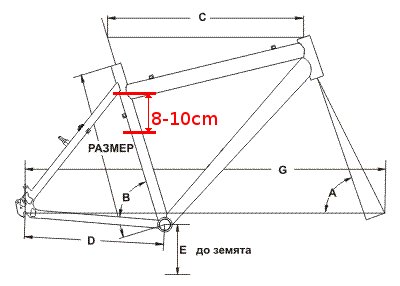

Мнениеот crib » Чет Май 26, 2011 11:48 am
има и хубави железни рамки, но в случая материалът няма никакво значение. И 200 кила да беше, онтариото е изключително здрава рамка, в която е излят сума алуминий, не можеш да я счупиш, освен ако не скачаш неумело и от високо (повече от метър) с нея.
НО дори и най-голямата (24 инча) рамка на онтариото много вероятно ти е малко малка. Ето сметката - рамената на педалите + височината на рамката = 17см + 61см = 78см. Твоите крака, обаче, вероятно са около 100см, така че колчето на седалката ти трябва да е издигнато 15-20см от върха на седалковата тръба. Онтариотата стандартно идват с 30см колчета, така че на твойто му остават 10-15 см, които да потънат в рамката. Виж сега картинката долу, колчето трябва да потъва на 10см под червената линия, което няма как да стане със късото колче
Повечето колчета имат маркер, колко максимално могат да стърчат. Извади колчето напълно, наложи го до рамката, като сложиш маркера на нивото, където се засрещат седалковата и хоризонталната тръба, и ще видиш колко максимално можеш да си вдигнеш седалката, без да повредиш колче или рамка.
