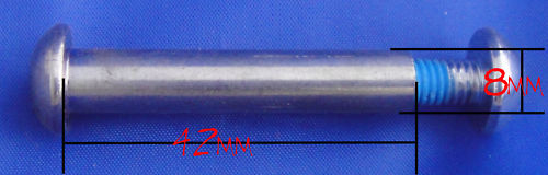

Искам да попитам дали някой виждал някъде по железарии или другаде болтове от този тип:
Дефакто това е болта който задържа шока към рамката. 8мм кух с вътрешна резба.

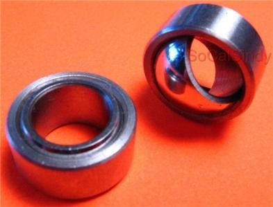

Освен това търся и втулкта стоманена със вътрешен 8мм и външен 9.5мм. Служи да уплътни лагера/втулакта на шока и болта. Нещо подобно:
Това е лагара на шока:
Всичко това е заради луфтове, които е е много трудно да се уплътнят с подръчни средства.

SPA написа:Здравейте.
С точно тази дължина и да е кух ще намериш трудно, да не казвам невъзможно.
Това което съм правил преди е да си купя болт 8 мм. с гладко тяло с дължина близко до 42 мм., но не по- малко от 42 мм. и след това при стругар.
Разпробиване и нарязване на вътрешна резба.
Втулки пак съм носил на стругар да ми прави.

Мерси за отговора. Специално този болт го има в ебей 11-12лв излиза. Имам и още един който ми трябва и е 55-58мм. Мислих си дали просто не може да се намери нещо по евтино, защото точно този тип части са много надути като цени. Все пак да видим дали някой няма да сподели още малко практика.
Също така идеи за уплътнения няма да са изшлишни. Кой знае може да изкочи нещо интересно. Сегашното положение с болтовете, е че са на размер 7.8 не знам дали от изтъркване или фабрично допуск. Сигурно има и изтъркване в ушите на рамката.
