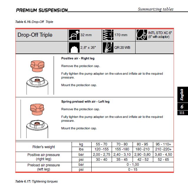

Мнениеот EccentricMOTION » Вто Яну 08, 2013 1:10 pm
Ако ти е мека вилката - решенията са 3:
-по-твърда пружина;
-повече налягане във въздушния патрон;
-повече масло;
Вискозитета на маслото влияе върху скоростта на разгъване на вилката. Ако те рита в ръцете, а настройката на rebound-a не е достатъчна, слагаш 10W масло.
Междувременно - хвърли един поглед какво казва производителя в прикачения файл.

На тая вилка няма настройка за съжаление и трябва да се заиграя с количеството масло да. Днес директно налях пак масло за вилки на MOTUL но такова с вискозитет 15 и мисля че се получиха до някъде нещата. Производителя е задал 245мл но аз налях мааалко над 250 и в комплект с по гъстото масло получих донякъде задоволителен ефект. Другото което забравих да спомена е че когато отворих ботуша с пружината очаквах да има една такава както съм гледал по клипчетата в youtube. Очакванията обаче ми се разминаха и вътре открих две различни пружини с алуминиева шайба между тях. Почти съм сигурен че някой е "тунинговал" нещо преди мен и затова не ми е всичко наред. В тоя ред на мисли май ще трябва да сложа пружина от нещо друго защото тези вътре не са оригинални така или иначе. Също няма да споменавам какви мизерии излязоха. Не беше масло а буквално кал. Просто се чудя как може да има такива мондари.

Teзи въпросните вентили са точно за това. Пробвай с различно налягане във всеки крак - увеличавай с по 0.5 атмосфери и наблюдавай какво се случва. С малко игра може да се постигне желаният ефект.

slavianko написа:Колко всъщност обаче е допустимото налягане за да не избие накрая.
Максимално допустимото на air preload-а е 1атм, докато максимално допустимото налягане на позитивната камера е 5 атм.
Съветът ми е намери човек, който е на ясно с тази вилка, нека я погледне, да каже кое е фабрично и кое не е, да я настрой веднъж, да ти обясни кое какво прави. След това може да се заемеш с тунинг и персонални настройки. Хората, които в сф се занимават с вилки са Джестър(магазин Джестър), Пацо(Вело 2009) и Любо(Веломания). Вилката явно не ти е фабрична, може да е OEM, може да е пипана от псевдо механик. Няма как да гадаем какво се случва.
