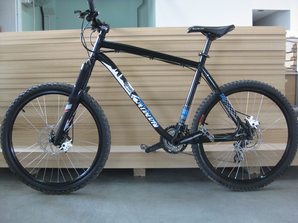

Мнениеот dob111 » Нед Мар 25, 2012 12:50 pm
Честито за вилката! От това да си купиш нещо и да останеш доволен по хубаво няма. Сложи някоя снимка да му видим профила на тоя байк. :)

Мнениеот Drunken MadLoud » Пон Мар 26, 2012 9:28 pm
Ето една. :agree:
